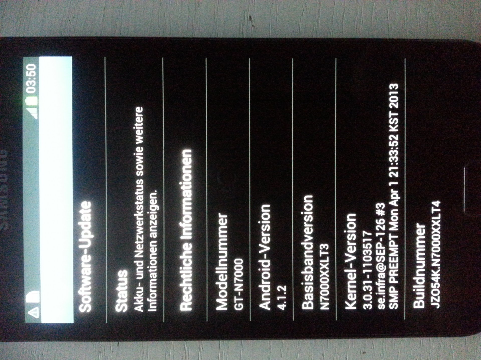

Poste mal bitte einen Screenshot von deinen Geräteinformationen (Einstellungen - Geräteinformationen), dann schauen wir erstmal was du für eine Firmware drauf hast.
Endlich ist der Server wieder online....
Ich würde dir wirklich empfehlen eine custom 4.4.2 zu installieren, ich könnte schwören, das es dann funktioniert.
Versprechen kann ich es dir nicht, denke aber das ich richtig liege.
Die 4.1.2 hatte da noch ihre "Problemchen".
Einen Versuch ist es wert.
Irgendein Tipp welches 4.4.2 ich nehmen soll. ?
