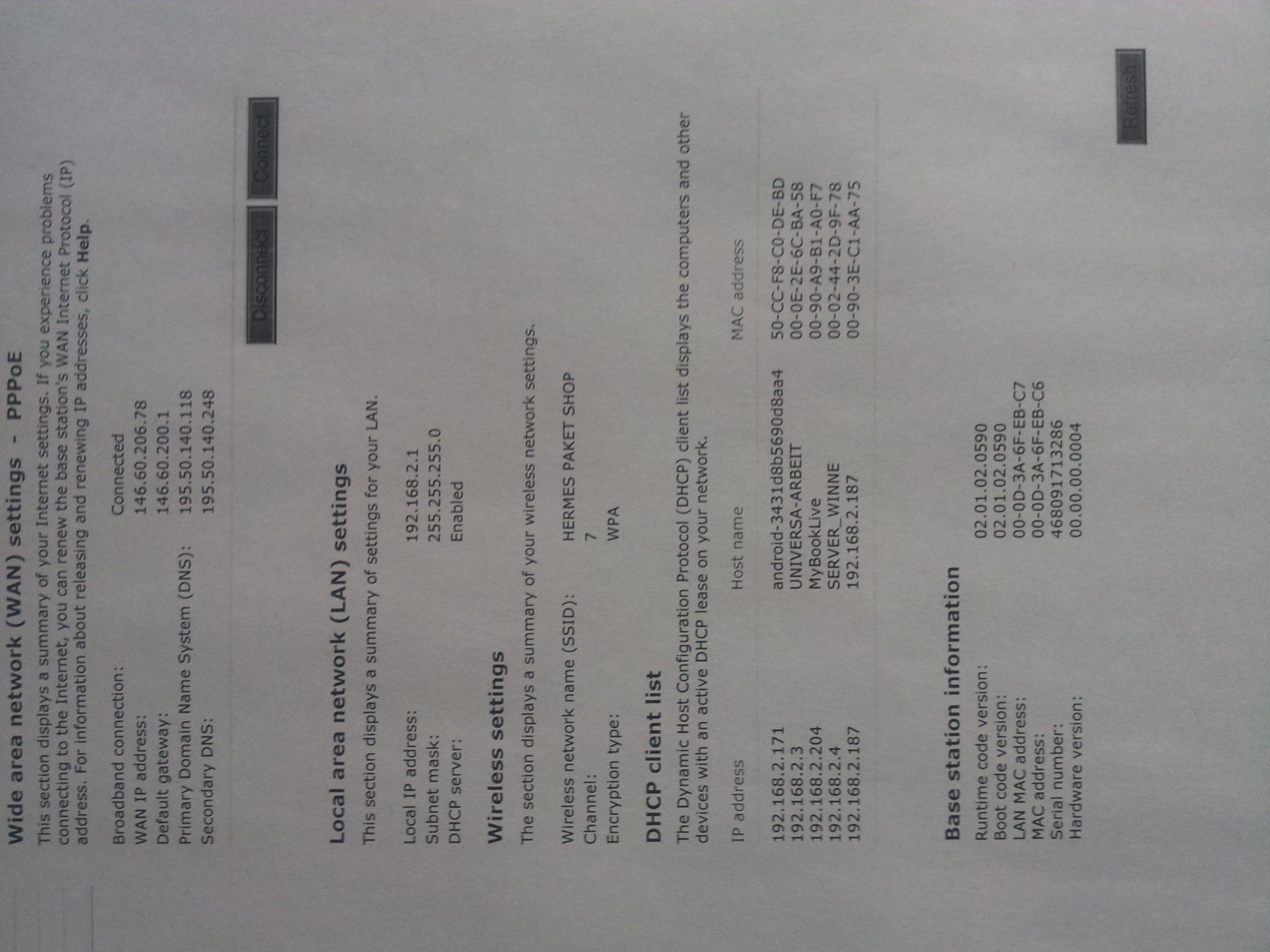

Hallo habe immer noch Problem mit dem wlan
Nach updates hat der ältere Router jetzt auf einmal WAP
Füge hier mal die Einstellungen zum Anschauen hinzu
Grüsse und versucht mir bitte zu helfen

ich habe im Router einige Geräte mit fester IP und einige per DHCP.
Das Note ist DHCP.
Es hat Probleme mit dem Abrufen der IP vom Router.
Ich habe festgestellt, das es vom Router als 192....128 erkannt wird. Es gibt aber schon ein Gerät mit fester IP mit der gleichen Nummer.
Kann ich dem Note eine andere IP verpassen?

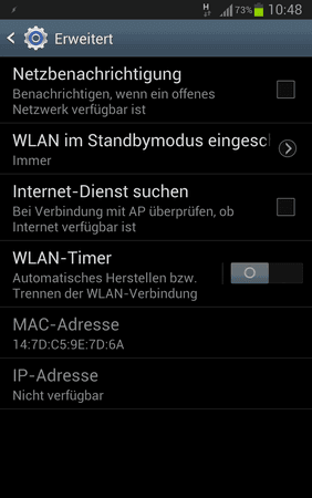

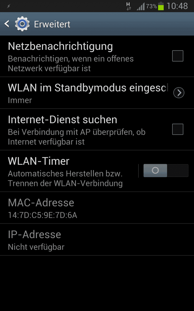

Davon habe ich schon mehrmals gelesen, aber die Funktion kann ich nicht finden. Ich habe einen Screenshot von meinen erweiterten Optionen angefügt.
Wo finde ich das?
Geh mal dahin wo du deine WLan Netzwerke siehst. Da kannst du einen langen klick drauf machen. Dann bei Netzwerk Konfiguration andern den Haken bei erweiterte Optionen setzten :)
Gesendet von meinem GT-N7000 mit der Android-Hilfe.de App
Reaktionen: Robicheaux
Danke !
Lange drücken hatte ich nicht probiert :rolleyes2:
Jepp,habe ich auch gemacht. Das war ein Super Tipp von Dir ibutton, deshalb hier an dieser Stelle :thumbsup:
Ergänzend wäre noch zu schreiben war nur IP Einstellungen DHCP zum speichern möglich.
Unterschiedliche IP und Gateway Angaben im Note und Router haben die Probleme verursacht, dass ewig das hin und her u.a. mit IP Abfrage folgt, obwohl das Note vom Router erkannt wurde.
Hier ein Beispiel:
Bei Statisch ist die IP des Note angezeigt mit 192.168.1.128
Im Managemment Tool Router wird das Note erkannt mit der IP 192.168.2.171
Angabe Gateway Router 192.168.2.1 auch nicht identisch
Präfixlänge war mit 24 angegeben und
DNS1 war mit 8.8.8.8 und DNS 2 mit 4.4.4.4 Ergo auch falsch denn im Management Tool steht etwas Anderes.
Stimmig einrichten des Note mit den Tool Angaben Management (gesendet an den Router vom Note) und speichern ist erst möglich, wenn alle Angaben gemäß Tool des Routers gemacht wurden. Auch die beiden DNS? Hab es auf jedenfall gemacht.
Präfix Länge ist auch auf 25 von mir abgeändert worden, erst dann speichern möglich. Bei 24 wurde der Button SPEICHERN nicht aktiviert, sodass die neuen Angaben vom Note nicht übernommen wurden. Warum nicht, weiss der Geier
Nicht mehr jetzt relevant, weil Tada und schon steht die Verbindung WLAN mit dem Note.:cool::thumbup:
Nur zu gut das ich kein Werk Reset am Note gemacht habe. Da das Teil von mir gebraucht erworben wurde ist es möglich, dass der Vorgänger mit seiner Änderung WLAN, ein bestimmtes APP oder eine andere Ursache oder Update dieses gemacht hat.
Zu prüfen ist auf Jedenfall IMHO das BEIDES (IP Gateway mit dem Note GT 7000 identisch ist
