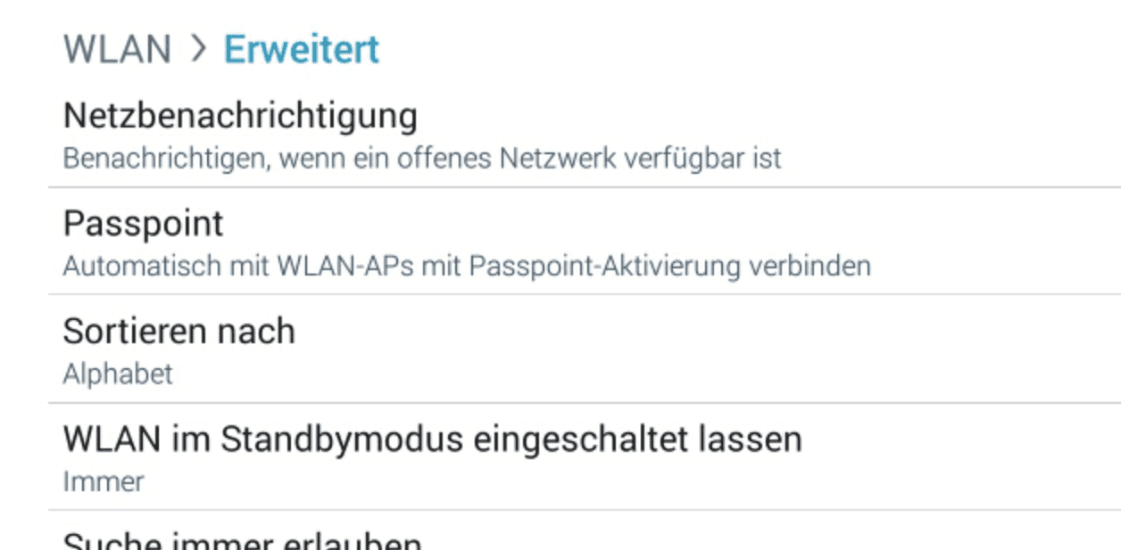

Hi,
ich habe seit kurzer Zeit das Problem, dass mein NotePRO immer die Verbindung zum WLAN verliert, wenn es im Standby war (und ich habe schon alle Einstellungen getestet, also dass es bei WLAN an bleibt usw.). WLAN bleibt ja auch an, jedoch bricht die Verbindung immer ab, aber nur beim NotePRO und nur wenn ich im Standby war. Beim S4 geht immer noch alles wie gewohnt.
Wenn ich jetzt aus dem Standby wieder komme, dann muss ich erst WLAN kurz aus machen und wieder anmachen und dann warten.
Das klingt nach einer Einstellung.
Schau mal unter WLAN - Erweitert, da gibt es eine solche Einstellung. Siehe screenshot.
Uli

dann mal schauen, ob Du den "Energie sparen" Modus aktiviert hast
wenn ja, deaktiviren - dann sollte es gehen
