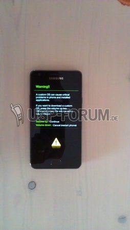

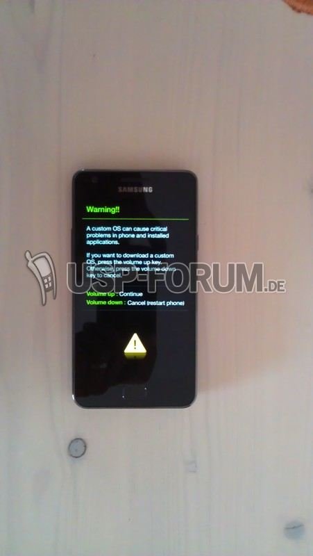

1. Das ausgeschaltete Handy jetzt in den Downloadmodus bringen. Dazu die ‚Lautstärke Leiser‘ und ‚Home‘ Tasten gedrückt halten und die Power Taste zum Einschalten drücken.
Es folgt eine Warnung die man mit der ‚Lautstärke lauter‘ Taste bestätigt um fortzufahren.
downloadmodus-sicherheitsfrage-jpg.407291

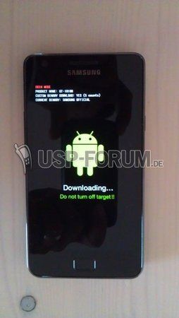

Euer Advance sollte sich jetzt im Downloadmodus befinden.
downloadmodus-jpg.407292

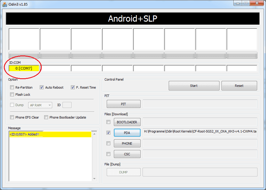

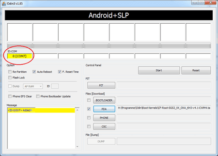

2.Verbindet das Advance mit dem PC. In Odin steht nun unten Links added und unter ID:COM wird ein Port angezeigt.
odin-pda-und-port-png.407293

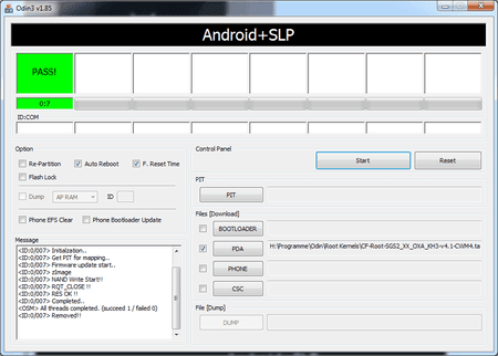

4.Wenn in Odin oben in einem grünen Block ‚PASS‘ erscheint, ist der Vorgang abgeschlossen. Ihr könnt es jetzt vom PC trennen.
odin-pass-png.407294
