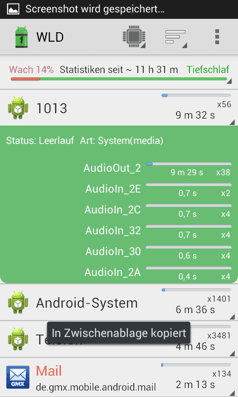

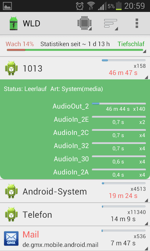

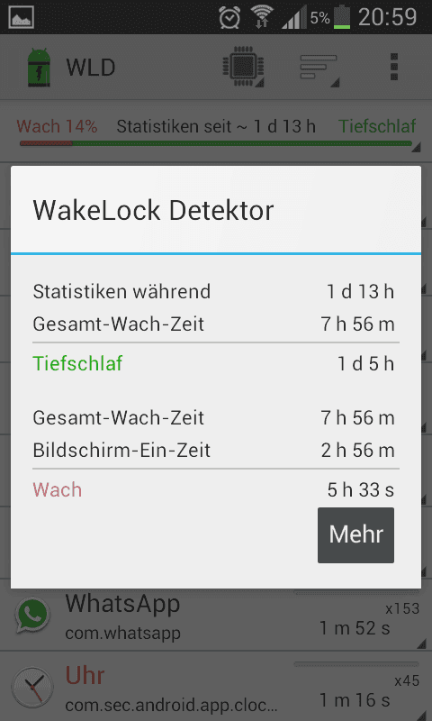

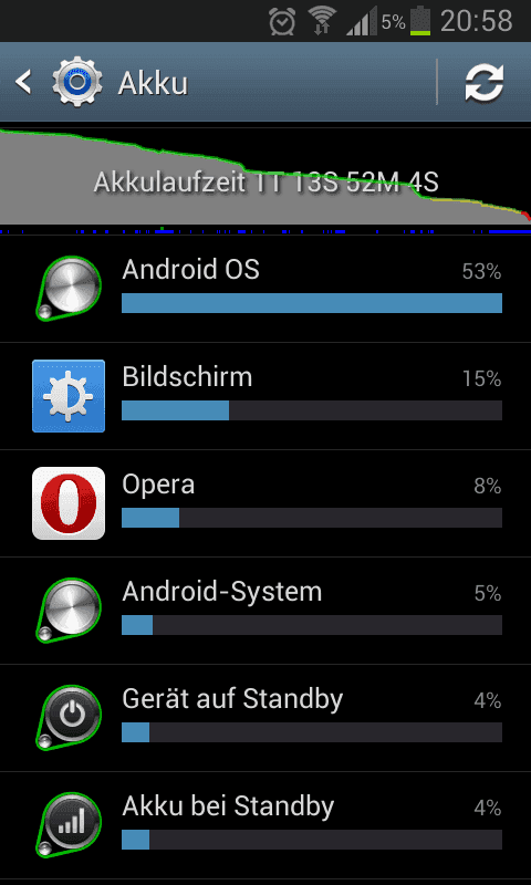

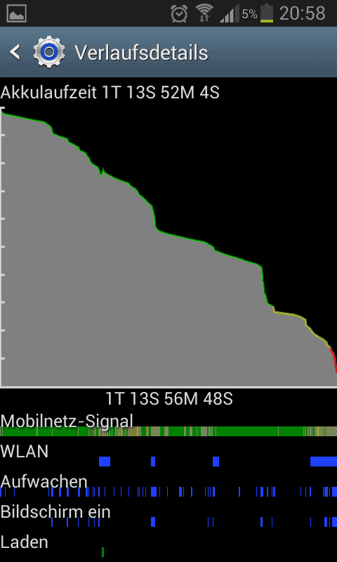

Hier noch die versprochenen Screenshots. Man soll es kaum glauben. Das eine mal hebt er mit mühe und Not 12h und dann wieder so.
Welche Screenshots? Seh nix. ;)
Drecks Computer. Machen auch nur das was man ihnen sagt...

Na das sieht doch schon etwas besser aus. Irgendwas gemacht?
Und was ist jetzt dein Problem? Von 99% wach sehe ich jedenfalls nichts.
Du hast das Telefon ja innerhalb der Zeit sicherlih auch benutzt. Hast du zufällig Musik gehört?
Ich habe nichts geändert. Die letzte Ladung war binnen 12h aufgebraucht und jetzt eben so lange. Da waren auch keine 99% Wach Anteil. Da war maximal der Neustart dazwischen.
Benutzt habe ich es, mäßig stark wie immer. Musik habe ich keine gehört, habe nicht einmal welche drauf.
Mein gebrauchtes GSA ist ja auch schon was älter, aber so seltsame Sachen wie deins macht meins nicht...^^
Irgendwas ist da "Falsch"...das mit diesen Wakelocks....und das da steht AudioOutput....Ähm...hatte ich noch nie?
Wie wärs den mit einer anderen Firmware? CM oder PAC mal testen...vieleicht läufts damit besser...?
Mein höchster Verbraucher ist AndroidOS....ich mach auch nie viel mit meinem. Bischen Surfen...abundzu mal Drastic oder The Room zocken...aber das der Akku in so Kurzer Zeit seine Ladung verliert könnte ja dann nur am Akku selber liegen.
Dieses AudioOut_2 erscheint bei mir auch. Keine Ahnung was das ist.
