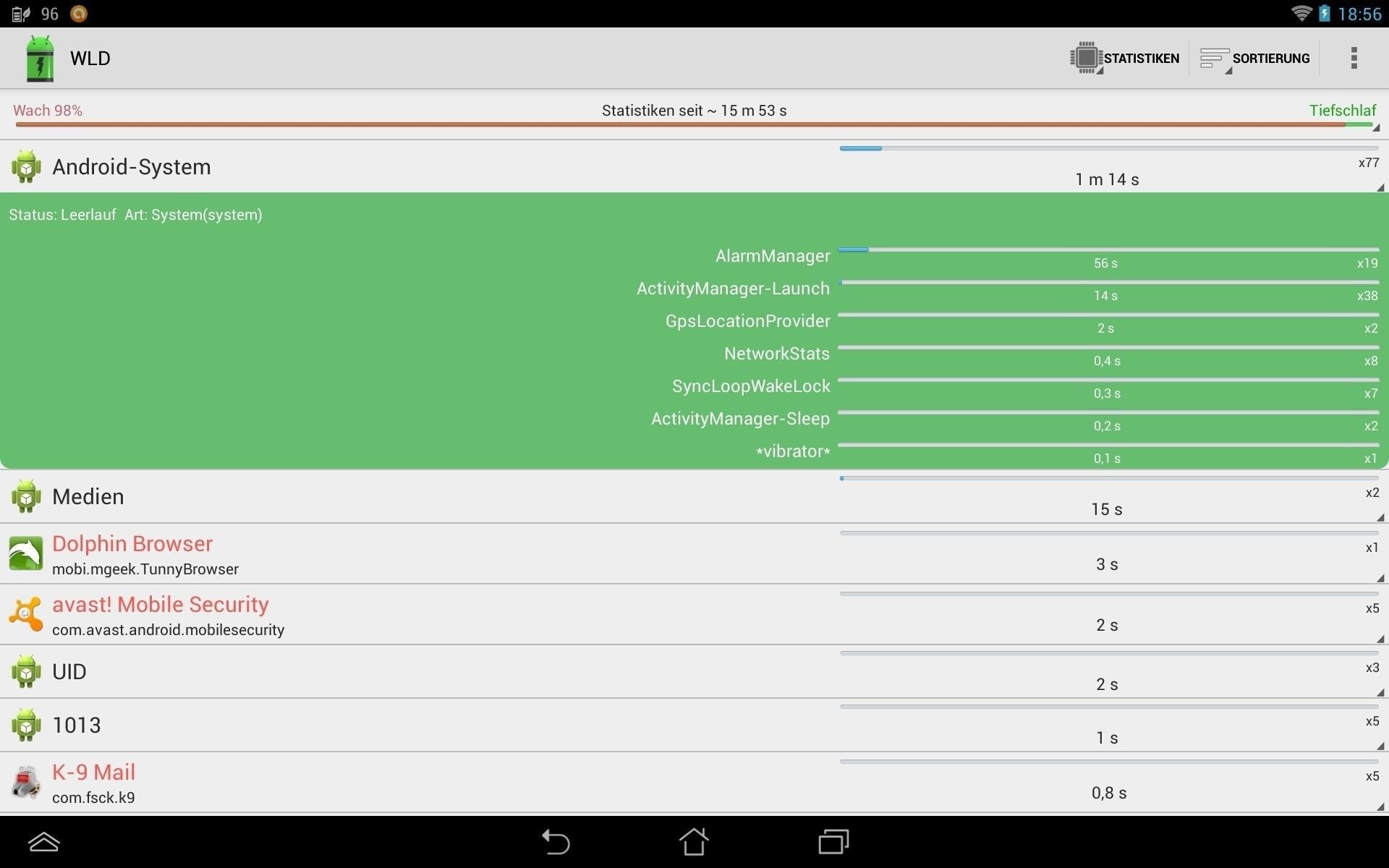

Am besten lässt du WLD die Anzeige nach Verbrauch sortieren und schaust dir dann mal den am weitesten oben stehenden Systemprozess an (drauf tippen). Bzw kannst du davon einen Screenshot machen und hier anhängen. Ich lad dann gleich mal einen hoch, damit du siehst, was ich meine.

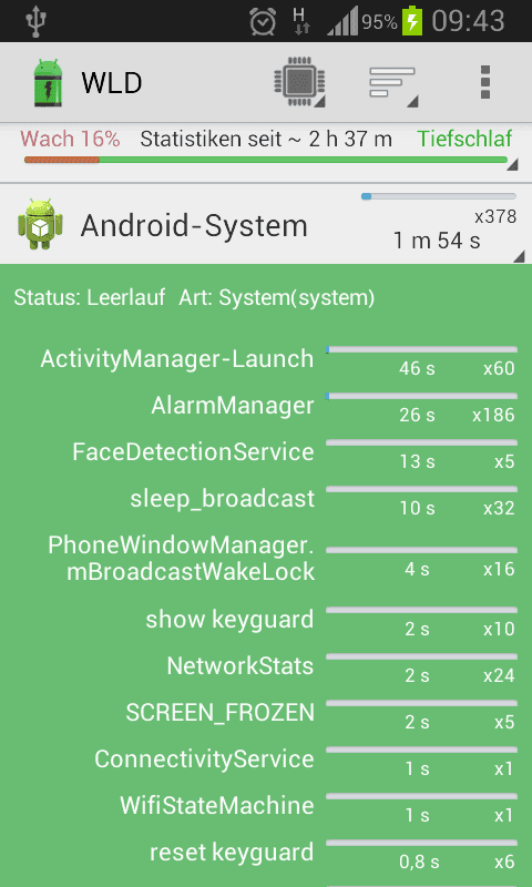

So sieht das Aktuell bei mir aus. Leider bin ich noch nicht dazu gekommen, nach dem Laden eine Ruhephase aufzuzeichnen.
Ich sehe da jetzt nichts ungewöhnliches. Nach 2,5h noch 95% wenn du das Handy genutzt hast, ist doch auch ein recht guter Wert.
Das sehe ich auch so. Da ist nichts zu sehen was einem Sorgen machen müsste.
Der ursprüngliche Beitrag von 12:56 Uhr wurde um 12:59 Uhr ergänzt:
Da du noch keine Gelegenheit hattest das Gerät unbenutzt liegen zu lassen scheint mir auch die Wachzeit von 16% nicht ungewöhnlich.
Wenn du dann mal die Gelegenheit zu einem Test hast, mach mal einen Screenshot von der Gesamtansicht des WLD.

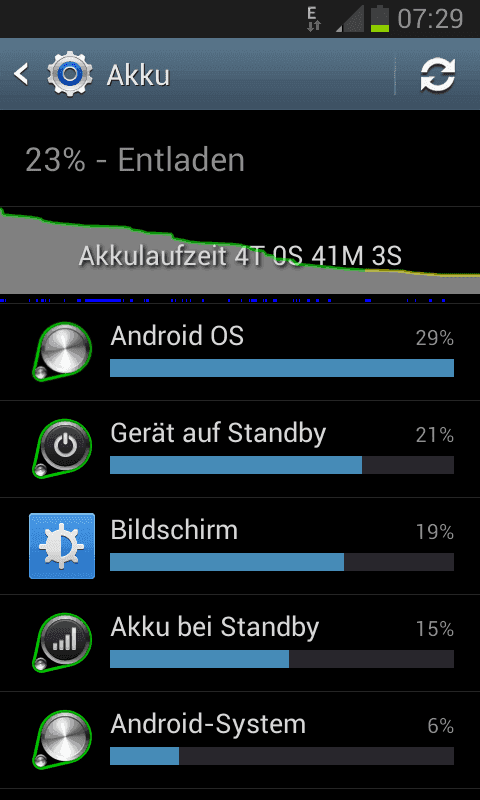

So, nach dem Neuflashen der Stock-ROM und dem Flashen des CoCore 8 hält der Akku nun doppelt so lange. Android OS braucht nun nicht mehr so viel CPU-Zeit wie bisher.
Alt: ca. 2h CPU-Zeit durch Android OS auf 12 h Handylaufzeit
Neu: ca. 10 min CPU-Zeit durch Android OS auf 12 h Handylaufzeit
Bei meiner eher seltenen Nutzung komme ich nun locker auf 4 Tage Laufzeit mit einer Akkuladung (vorher nur 2 Tage).

... Bei meiner eher seltenen Nutzung komme ich nun locker auf 4 Tage Laufzeit mit einer Akkuladung (vorher nur 2 Tage).
Also 4 Tage Akkulaufzeit ist ja echt genial. Ich lade immer wenn der Akku noch etwa 20% Restladung hat und das ist so nach etwa 3 Tagen ....
Als "Beweis" :cool2:
Letztendlich lade ich das Handy aber auch eher. Es fällt selten unter 30%. Mann soll ja den Akku möglichst zwischen 40 und 80% halten (hab ich irgendwo gelesen).
Gruß,
r998877
