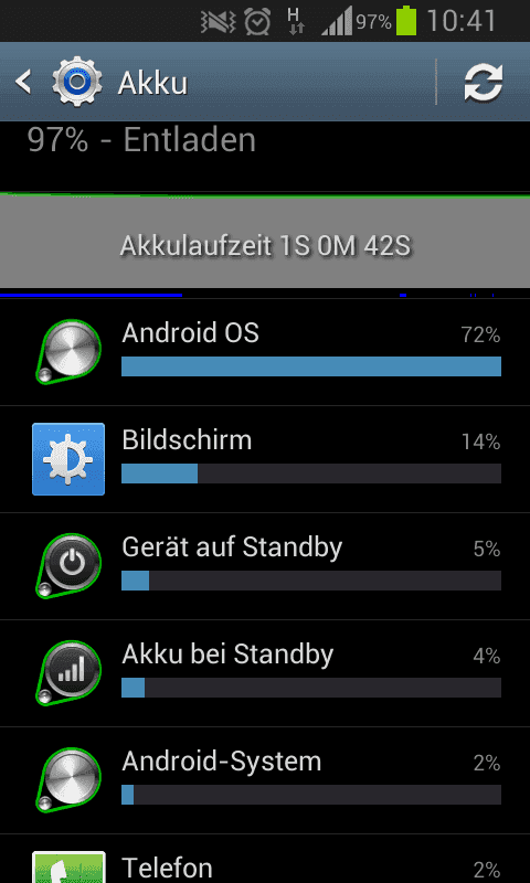

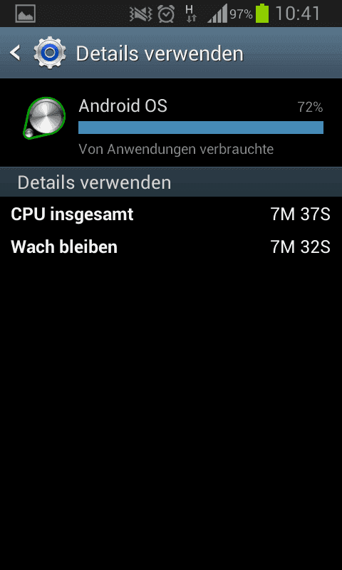

Habe auch diesen Beitrag im ersten Post gelesen. Daraufhin habe ich Goggle+, GMail, PlayBooks, PlayMusic und verschiedene andere deaktiviert, leider ohne Erfolg. Danach habe ich noch die Standort Ermittlung über Mobilnetz-Werke ausgeschalten und etliche Neustarts, leider ebenfalls ohne Erfolg.
Mein Akku wird permanent von Android OS belastet.
Gibt es eine Möglichkeit das abzustellen ohne gleich auf Werkseinstellung zurück setzen zu müssen.
Hab da mal zwei Screenshots beigefügt.

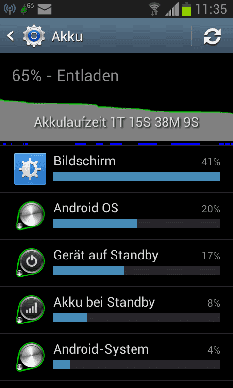

72% Android Os ist einfach nicht normal, bei mir sind es 20%. Bei moderater Nutzung reicht bei meinem Phone eine Akku Ladung knapp 3 Tage, damit kann man eigentlich zufrieden sein.

Der screenshot von Charleston sagt doch gar nichts aus? Das Handy lag eine Stunde im Stand-by. Da wundert es mich, dass Android OS nur 72% gebraucht hat.
Charleston, wie sieht es denn aus wenn du das Advance einen Tag regelmäßig nutzt? Mit der "Bildschirm an" Zeit in Kombination mit dem Android OS Wert können wir viel mehr anfangen.
Mit Wifi an und ohne groß Energie zu sparen erreiche ich 3 bis 3,5 Stunden Display an Zeit. Android OS liegt dann etwa gleich auf oder etwas höher als das Display.
Mein Handy liegt auch oft länger als 1 Std rum. mit Wlan an etc, hat dabei aber niemals ein Android OS von 72% erreicht.
Handy ist viel in Hosentasche ohne W-Lan. Wird nur kurz benutzt wenn es vibriert. Oder Mittags mal ein wenig Facebook oder Opera (Internet).
Der Screenshot war ca. 1Std. nach dem laden. Aber gestern war der Akku Stand unter 20% und Android OS hatte 69%.

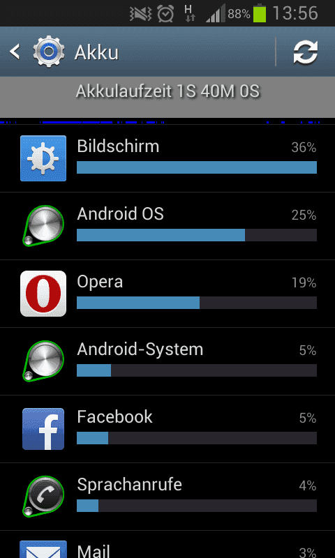

Aktuell sieht es glaube ich ein wenig besser aus seit die Standort Ermittlung aus ist. Vielleicht war das schon meine Lösung. Ich dachte es hat sich nichts verändert weil nach dem laden das AndroidOS gleich wieder an erster Stelle war.
