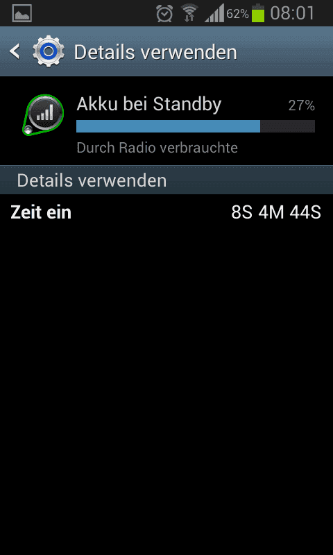

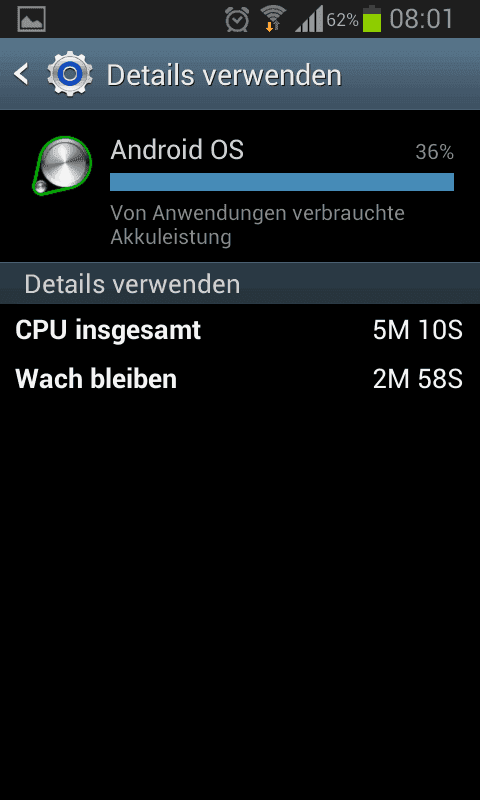

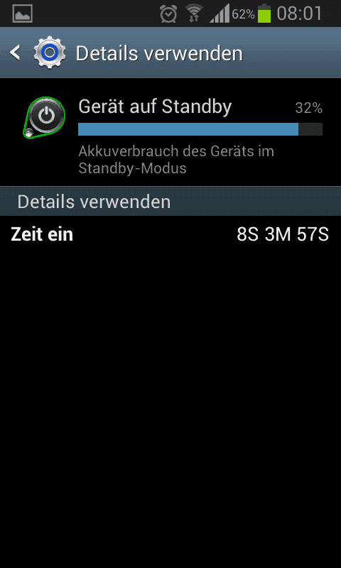

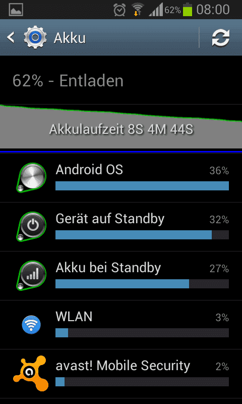

Also:
Habe gestern Abend Mein Telefon gesichert, Wipe Data/Factory Reset durchgeführt, Rooted, CoCore 7.0 installiert, meine Systemeinstellungen wiederhergestellt (keine apps, nur Kontakte und Einstellungen) und ein paar Standartapps geladen, BatteryCalibration durchgeführt, über Nacht liegen gelassen...
Wieder ~40% des Akkus futsch... das ist doch zum verzweifeln :confused:
Einziger positiver Nebeneffekt... meine Weckerapp funktioniert wieder, ebenso wie Youtube :glare:
Auffällig finde ich aber, dass die Verteilung des Verbrauchs (3x ca. ~30% des Gesammtverbrauchs durch android os, Gerät im Standby und akku im standby) nun anders ist... liegt das am Kernel? :huh:

Ist alles aus (jedoch ging es vorher mit allem an wunderbar bei nem Verbauch von ~5% über Nacht, siehe die vorherigen Posts in diesem Thred ;-) ).
Hab grade nochmal nen Factory Reset gemacht, werde es erstmal ohne jegliche Modifikation laufen lassen bis heute Nachmittag...

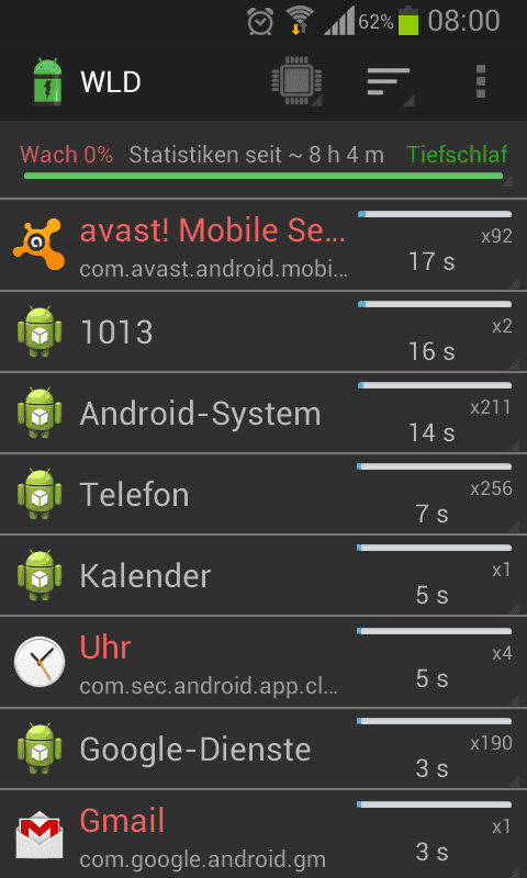

Irgendwas von den System-App s weckt dein Gerät in der Nacht immer wieder auf (Bild 3).
System, Googledienste u. Telefon (siehe Bild 1) haben viele Starts in der Nacht. W-Lan und Mobile Daten würde ich über Nacht auch abstellen.
Hab gerade am Anfang des Themas gesehen dass dein Alarmmanager sehr oft startet.
