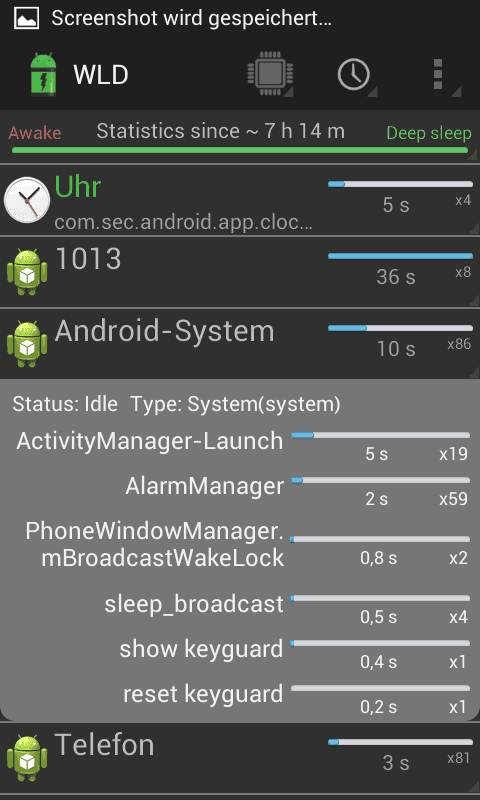

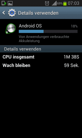

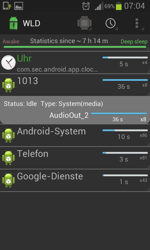

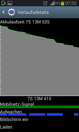

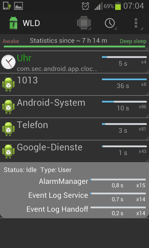

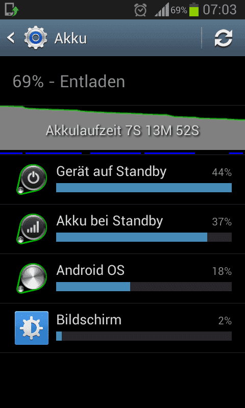

Nach nem Test mit und ohne Custom Kernel (beide erfolgslos) habe ich gestern den letzten Versuch gestartet...
Firmware neu geflashed, nicht mit google-Konto angemeldet, Daten-Verkehr und Wlan abgeschaltet, nur den Wakelockdetector installiert (per apk), sonst keine Veränderung in irgendeiner Weise (nichtmal Kontakte wiederhergestellt ect...) vorgenommen...
31% Verbrauch in 7 Stunden, mehr Wakelocks als sonst was, aber seht selbst.... :crying:

Was sagen denn die beiden Spitzenreiter unter wakelockdetector?
Android-OS hat ja nur 18%.
Gruß wolder
gesendet mit meiner Rüttelplatte
Dazu zeigt er nix an :sad: Mehr als das auf den Screens steht nicht drin
Unter 1013 steht nur audio-out, was mein Wecker heute morgen gewesen sein dürfte :D
Irgendwas hält dein Gerät fast die ganze Nacht wach (Bild2).
Hast du Google+ aktiviert?
Aber ich würde dir langsam raten den Service in Anspruch zu nehmen.
Wie gesagt (es steht auch in meinen posts) kein Google Konto war eingerichtet, zudem würde g+ im Wakelockdetector erscheinen.
