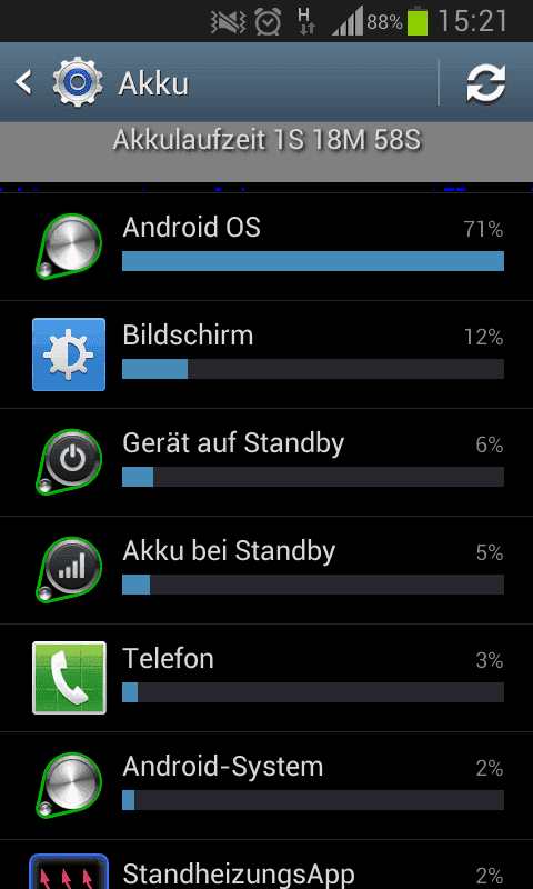

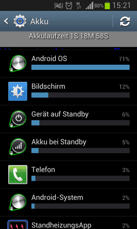

Also durch das anstöpseln um den Screenshot zu übertragen, fängt das Zählwerk von vorne an. Aber wenn man jetzt auf die Uhrzeit schaut, sieht man ja den Verlauf.
So sieht es jetzt ohne Benutzung aus (seit dem letzten Screenshot)

Die Sceenshots sagen nicht viel aus. Man sieht nur dass dein Teil eine Stunde "rumgelegen" hat und du immer noch 97% Ladung hast.
Ist doch erstmal völlig ok.
Die Prozentangaben sagen doch nur aus dass in dieser einen Stunde Android OS den Löwenanteil deiner verbrauchten 3% Strom verursacht hat. Wenn du in dieser Zeit nichts anderes gemacht hast, MUSS das OS ja den Löwenanteil ausmachen.
Aussagekräftiger wären mal Screenshots am Ende der Akkulaufzeit.
Gruß...Uwe

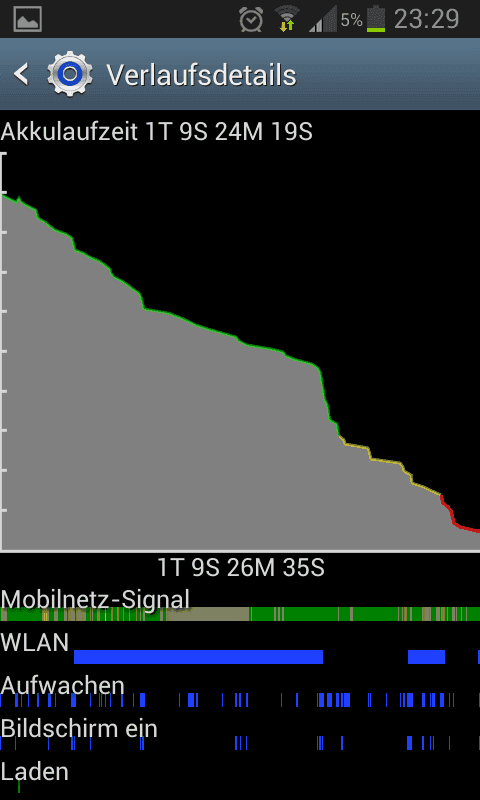

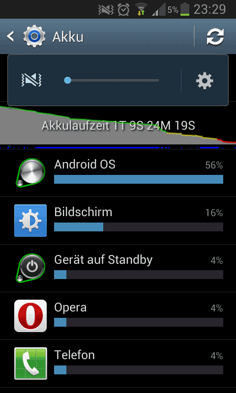

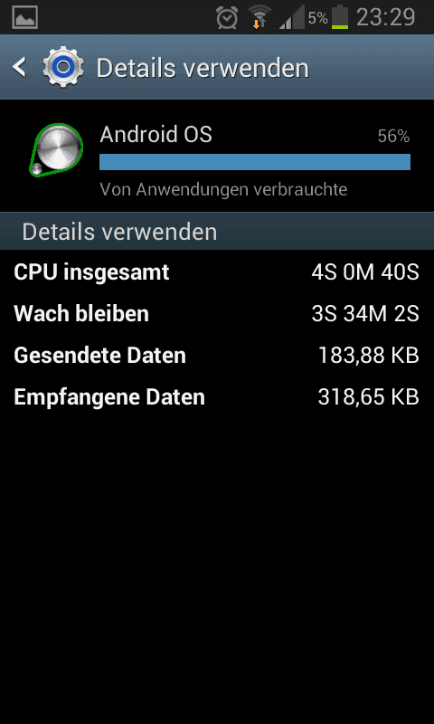

Hier am ende der Akku Ladung.

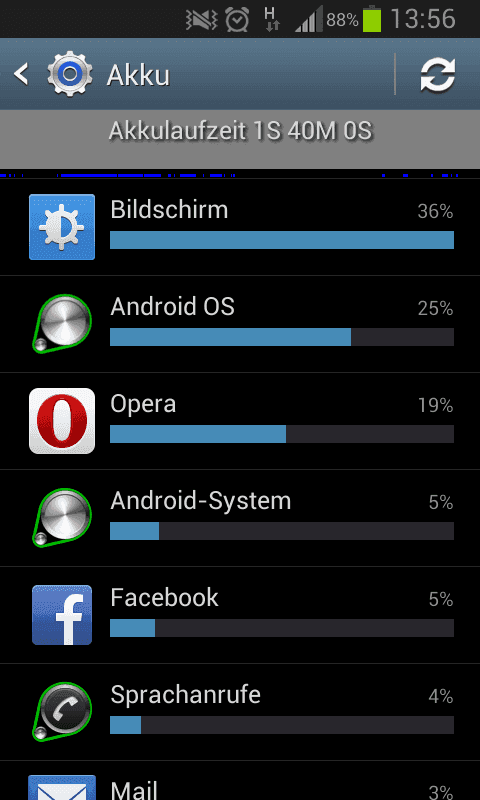

Das mittlere Bild war falsch. Hier ist das richtige.
War das Telefon viel im Standby? Danach sieht es etwas aus.
Dann würden mir zwei Dinge auffallen:
1. Wlan ist ziemlich lang an, ist das notwendig?
2. Dein Telefon wacht häufig kurz auf. Warum? Dem musst da mal nachgehen. Wakelockdetector oder BetterBatteryStats.
