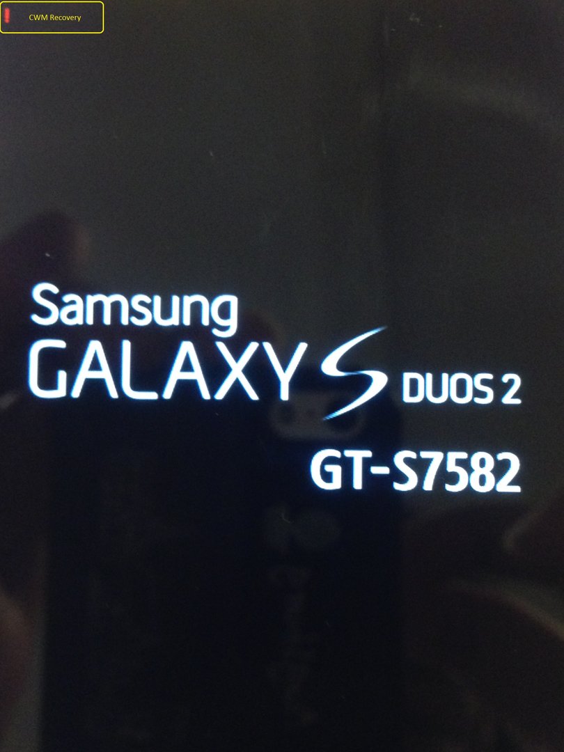

Nach dem Einschalten kommt der Bootbildschirm mit "Samsung Galaxy S GT-7582", der nach kurzem abdunkelt. so bleibt das Handy dann stehen, es bootet nicht durch.
Auf "Vol up + Home + Power" reagiert es nicht, d.h. ich komme nicht in den Recover Modus. Wenn ich ADB (adb boot recovery) bemühe, kommt nur "No Devices".
Auf "Vol down + Home + Power" reagiert es, ich komme in den Download Modus. Interessanterweise steht dort zwar bei Binary Status: Samsung Official, aber bei System-Status steht Custom, war es eventuell gerooted?
Ich habe dann eine Deutsche Firmware geladen DBT-S7582XXUANI3-20141015172323 und konnte die auch über Odin flashen und bekomme ein "Pass!". Auch danach kann ich aber nicht booten, es bleibt bei dem Fehler.

vielen Dank, hatte ich bereits gefunden. Wenn ich die Recovery CWM flashe und versuche, in Recovery zu booten, bekomme ich nur ein rotes "!" als Antwort. Was genau heißt das? Wahrscheinlich alles und nichts, d.h. "Ich kann nicht booten, weiß aber auch nicht warum." Ich habe dann danach die untere Firmware wieder draufkopiert und es verschwindet nur das rote "!", also habe ich wohl wieder ebay-Originalzustand, denke ich.
Ich habe bei meinen Recherchen viel gelesen und angeblich könnte es sein, dass die Partitionen ein Problem haben. Falsch benannt, falsche Größe, was auch immer und der Bootloader diese nicht oder nicht korrekt mounten kann. Ist das so?
Deshalb wird immer wieder ein Re-Partitioning vorgeschlagen, ich kann aber keinen PIT-File finden, um das mal zu probieren. Habe mir natürlich ein Handy gekauft, dass nicht funktioniert und selten ist, super!

An der Partitionierung ändert sich bei den Geräten von Samsung nur alle heiligen drei Zeiten etwas, meist oder sollte ich schreiben ausschließlich dann, wenn dies wegen einer vollkommen anderen OS-Version (wie z.B. beim Ace 2 beim Upgrade von 2.3.6 auf 4.1.2) notwendig wird. Es ist daher in 99,99 % aller Fälle vollkommen unerheblich, welche Version der (Gesamt)Software geflasht wird.
Die Nutzung von OPS und PIT bringt nur deswegen gelegentlich was, weil damit irgendwelche Fehler im vorhandenen Dateisystem indirekt behoben werden. Ähnliches wird gelegentlich auch durch das Flashen mehrteiliger Versionen erreicht. Doch letztendlich bleibt es immer beim Probieren; vor allem dann, wenn man die Ursache für die Probleme nicht einmal ansatzweise kennt.
