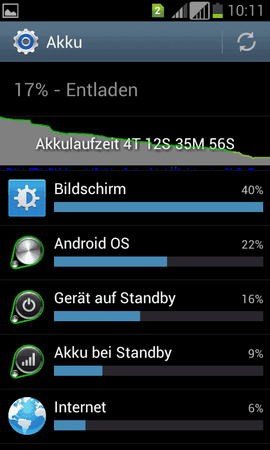

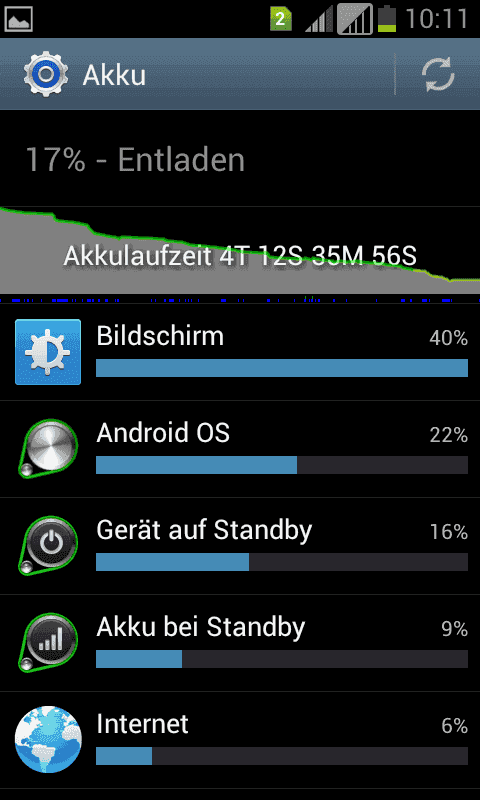

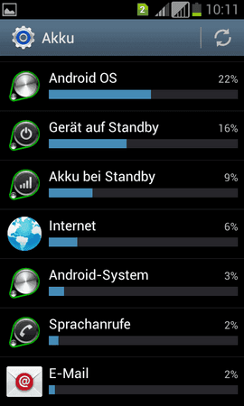

Nachts Flugzeugmodus, Paketdaten/WLAN nur bei Bedarf, GPS aus, Bluetooth aus, recht guter Telefon-Empfang in der Stadt, Netze: Vodafone, O2. Kein Root, keine Hacks.
Edit (bzgl. Beitrag von voom): Habe sonst eigentlich alles auf Werkseinstellungen: Stromsparmodus ist immer an, Helligkeit immer auf ca. "1/4", Netzmodus der Datendienst-SIM auf "Automatischer Modus", Netzbetreiber automatisch, mal sehen ob ich da noch optimieren kann.
Und wie schon hier beim Galaxy Y Duos angemerkt: Ich gehe hin und wieder mal im Task-Manager (Home lang drücken) über den RAM-Manager auf "Speicher löschen", das killt dann meist einiges weg. Bilde mir ein, dass das die Akkulaufzeit auch verlängert.

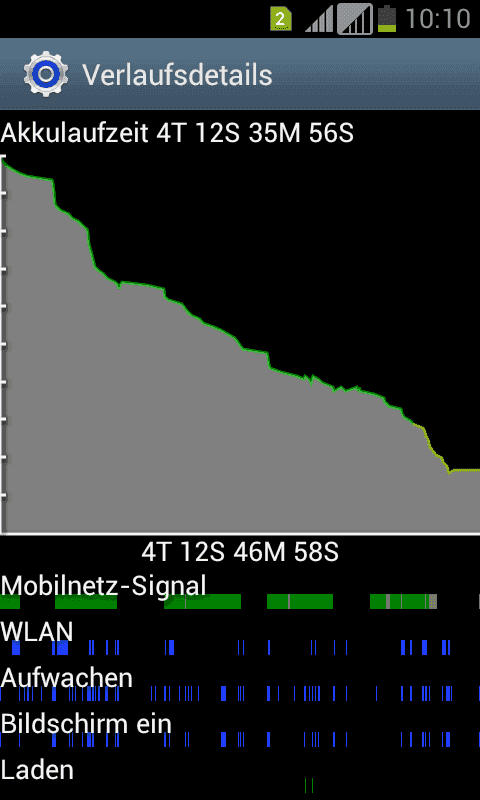

Edit 2: Grade entdeckt, interessantes Detail auf dem dritten Screeshot, die Zeit oben und unten unterscheidet sich um knapp 10 Minuten. Offenbar ein Bug (beim Y Duos Screenshot sind es sogar 7,5 Stunden Unterschied in dieser Anzeige).
