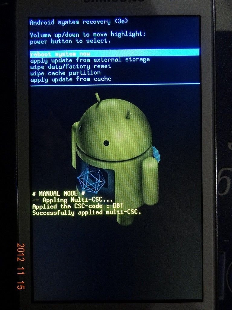

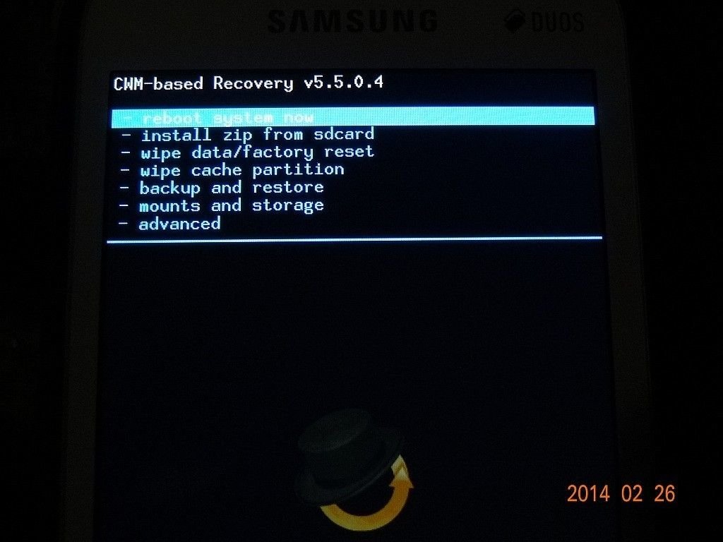

Lord-of-Chaos schrieb:
Wodran kann das liegen. Was mache ich falsch?
Wie es aussieht, hast Du noch das Standard Recovery drauf, siehe Anlage.
Weiter oben ist beschrieben, wie man das umgehen kann.
