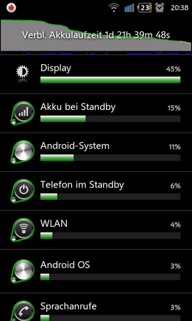

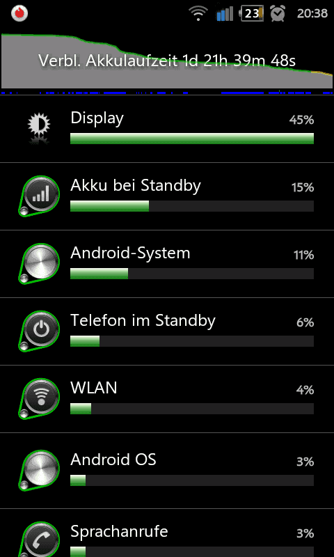

Ich bin ziemlich zufrieden mit meiner Akkulaufzeit. Mal ein Screenshot ...

Aber gemacht hast du mit dem sgs auch rein gar nix...
3% sprachanrufe, ansonsten keine relevanten apps oder sonstiges... weder gmail noch ein game oder sonstwas...
Ich spiele so gut wie nie.
Gmail nutze ich so gut wie gar nicht, stattdessen K9-Mail mit IMAP-Idle. Das taucht auch weiter unten mit 2% auf. Ist ständig on und empfange auch ca. 30-40 Mails am Tag.
Telefoniert wird damit nur am WE, in der Woche nutze ich mein Firmenhandy.
Was habe ich gemacht: greader, Spiegel, Stern, heise usw. ..., einige Updates aus dem Market gezogen, einige Schnappschüsse gemacht (vorwiegend Seriennummern von Geräten die ich brauchte ...) usw. usw.
WLAN ständig on, mobile Daten sowieso, GPS bei Bedarf (ca. 20 Minuten um mit Google Skymap den Himmel beim Gassi gehen abzusuchen).
Immerhin habe ich eine Display-Zeit von vier Stunden, d.h. mehr als 2 Stunden am Tag. "Nichts gemacht" würde ich anders definieren ...
