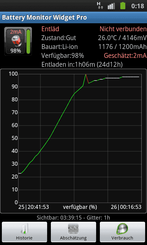

Habe ebenfalls festgestellt, dass der Akku nach dem Abziehen des Ladekabels auf bis zu 94% abfällt. :thumbdn:
Habe die Sache nun mit "Battery Monitor Widget Pro" beobachtet und komischerweise festgestellt, dass sich der Akku nach dem Abziehen von selbst "erholt" (Ohne was an meinem SGS zu machen - Bildschirm ist aus. Datenverbindung und Netz sind aktiv)
Nach dem Abziehen fällt der Akkustand ab (rote Linie) und dann geht die Kurve erstmal von alleine nach oben bis zu 98 % (ohne es am ladekabel hängen zu haben!) :huh:
Hier mal ein Screen:
Das ist normal, vergiss den Peak der wird nicht real existieren sondern eben aus dem abziehen resultieren und dem Chip der die Akkuspannung überwacht.
