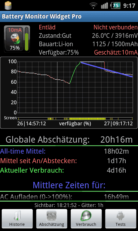

Der Bug (der entgegen meiner oben geäußerten Hoffnung auch in JVP drin ist) besteht darin, dass es offenbar keine "Erhaltungsladung" gibt. Soll heißen, der Akku wird bis 100% aufgeladen und anschließend so entladen, als sei kein Ladegerät angeschlossen.
Schaut man sich mal eine Entladekurve an, so verläuft die Verlängerung der Kurve in der Tat durch die 100%-Marke beim Laden.
Die Ursache des Bugs scheint zu sein, dass dem Gerät umgekehrt vorgegaukelt wird, es sei auf 100%, solange das Ladegerät angeschlossen bleibt (darum zeigt der Akkustand auch die 100% vor dem Ausstöpseln an).
Ich habe dazu mal eine Grafik hochgeladen, die die Situation darstellt (zu beachten ist, dass ich Nachts höheren Stromverbrauch habe, da wegen einer Wecker-App der Bildschirm an ist). Schön sieht man hier die fälschlicherweise angenommenen 100%, die bewirken, dass das System den Akku nicht mehr lädt, und gleichzeitig die tatsächliche Entladung (in blau).

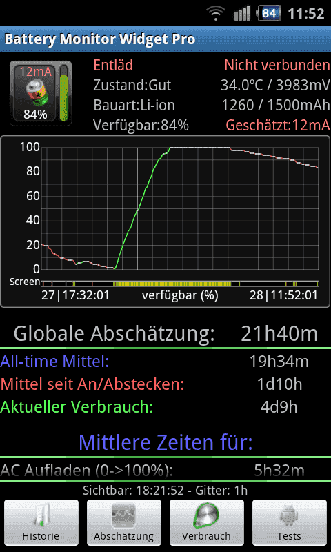

Hm, bei mir (derzeit) nicht, siehe Grafik.

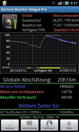

Da könnte was dran sein (s. Grafik)
