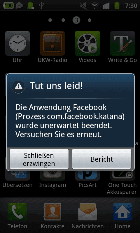

Hallo liebe Mitglieder,
ich habe ein Problem. :(
Meine Apps funktionieren nicht mehr!!!
Wenn ich auf eine App klicke (Hier jetzt Facebook) steht da :
,,Die Anwendung Facebook (Prozess com.facebook.katana)
wurde unerwartet beendet. Versuchen sie es erneut."
Ich habe schon den Akku rausgenommen &' wieder angemacht!
Klappt nicht!
Ich habe bei jeder App die Cache gelöscht! Klappt nicht!
Und meine Musik &' Bilder die auf meiner SD-Karte sind, werden auch nicht
mehr angezeigt. Wenn ich an meinem Laptop in den Ordner
gucke ist noch alles da!!!
Kann mir da vieleicht jemand weiterhelfen, dass alles wieder funktioniert ?!
Danke schonmal im Vorraus!
Auf Werkseinstellungen zurücksetzen und Finger weg von Backupprogrammen nach flashen einer anderen Firmware. Sich die Zeit nehmen und Apps neu installieren.
Geh mal in Apps verwalten > Alle, dort die Daten von Facebook und dem Medienspeicher löschen... Telefon neustarten (wichtig).....
