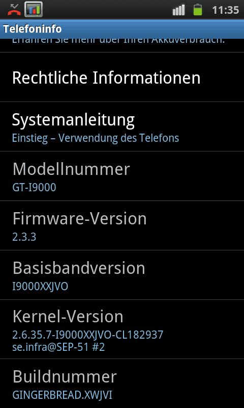

Also, mein Problem ist dass ich mein Handy verkaufen möchte, und deshalb alles wieder in den Ursprungszustand zurücksetzen möchte. Es soll also auch der Root wieder weg.
Den hab ich damals mit:
Odin3 v 1.7 und CF-Root-XX_OXA_JVO-v3.2-CWM3RFS gemacht.
Jetzt habe ich mal durch die Suche folgende Tastenkombination herausgefunden : *2767*3855# . Diese ist wohl für einen Hard Reset.
Wäre das nun die richtige Vorgehensweise um mein Telefon wieder in den Originalzustand zurückzusetzen, so das Root auch wieder weg ist?
Modellnummer : GT-I 9000
Firmware : V 2.3.3
Basisbandv. : I 9000XXJVO
Kernel-Version : 2.6.35.7-I9000XXJVO-CL182937 se.info@SEP-51(Raute)2
Buildnr. . Gingerbread .XWJVI
Wäre euch für ne Hilfe dankbar.
mgG
reiner21
