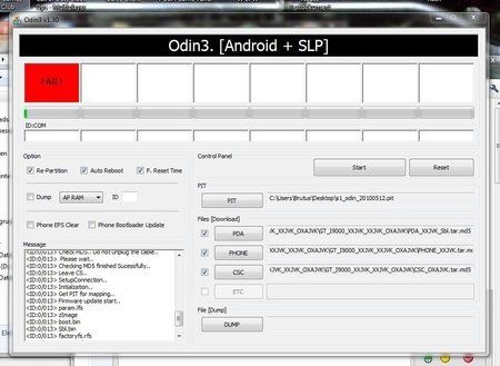

So mein Handy Antwortet wieder, KP warum bin grade am Flashen mit PIT.
Bin mal gespannt =)
ICh dreh durch... was mache ich falsch ??
Hab mich jetzt schon durch sämtliche Sachen gelesen und ich verstehe es nicht.
Nach zwei stunden zeigt er mir FAIL an....
Natürlich ist mein BL Mode wieder weg ....
Wie muss ich wenn ich den Modus wieder hin bekomme einstellen das es auch wirklich klappt ?

Hast du Windows7 ?
Dann starte mal als Admin
Ich würde dann nicht auf Gingerbread sondern erst zurück auf ausliefungsfirmware und dann auf xwjs8
Edit: Ja genauso meine ich es (hast du dein Handy direkt an den hinteren Usb Ports angeschlossen ?)
Edit2: Aber ein FLash braucht keine 2Stunden !!!!!! Höchstens 3Minuten 30Sekunden .
Ja hab win 7 ( 64 BIT) meinst du rechte Maustaste und dann als Admin Ausführen ?
Das habe ich nämlich gemacht habe auch im Kompatibilitätsmodus den Hacken reingemacht.
Oder kann ich das noch anders Starten ?
Edit 1. Wofür stehen eigentlich die Kästchen "Phone EFS CLEAR und Phone Bootloader Update " ?
