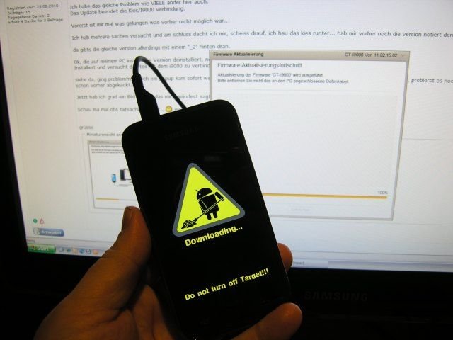

Update:
Wie am Bild ersichtlich ging das teil in den Updatemodus...
aber nur ein paar sekunden... dann der schreck... pc meldete kommunikationsproblem zwischen telefon und pc... update wird abgebrochen...
kies hat sich geschlossen und das i9000 blieb im Updatemodus :blink::blink:
SHIT !!!!
was nun... risiko ? was bleibt sonst über...
abgesteckt vom microusb und gewartet... na nix natürlich...
ok... es schreibt zwar "nicht abschalten" aber was bleibt über... abgeschalten...
das teil dreht sich selbstständig wieder auf und bootet...
im ersten moment dacht ich ohoooo... es hängt beim S logo..
aber es startete dann doch zum glück ganz normal...
also zum ersten mal klappte es nicht... probier es nochmal... mal schaun...
Meld mich wieder...

odiy schrieb:
Hallo habe die Version:
Pda: JPH
Phone: JPP
Csc: JP9 (Ato)
Bekomme über Kies kein Update angeboten.... Ist aber ein Simlockfreies Handy !!
Woran liegt es?
cu odiy
du hast aber ATO und der steht für Austria also bekommst du noch nix
@Prof. Farnsworth.
Hatte gestern das gleiche Problem. Hab dann nach einer Stunde den Akku raus...ging nix mehr. Zum Glück war alles beim alten..würde mich interessieren ob es nun geht.
meins ist wieder das alte... zum glück... versuchs grad nochmal.. schau ma... läd grad bei 15%... ist heut langsam irgendwie...
2ter versuch... gleiches ergebnis... kann nicht in den konvertierungsmodus schalten... was immer das heißen soll...
hab für heute abgebrochen....
Odin benutzen, Glücklich sein!
