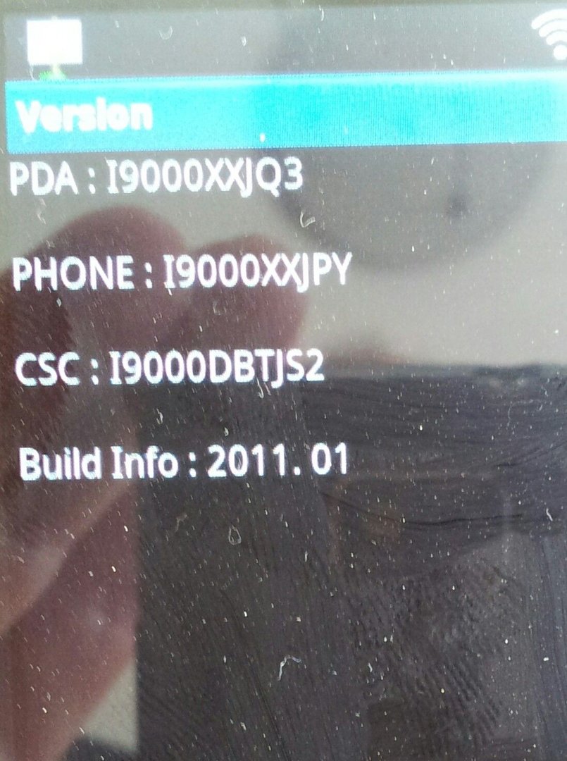

Hallo habe das Smartphone hier
Type: GALAXY S GT-I9000
Model : I9000
Firmware : 2.2.1
Basisver.: I9000XXJPY
Kernel 2.6.32.9 root@sep-57#1
BuildNr. : FROYO.XXJQ3

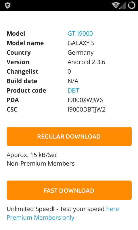

welches der unten gezeigten Updates kann ich davon nehmen?
Firmware for Samsung GT-I9000 - SamMobile
2012-09-12
Germany
2.3.6
I9000XWJW6
I9000DBTJW2
YES
2012-09-02
Germany
2.3.3
I9000XWJVI
I9000DBTJV2
YES
2012-05-16
Germany
2.3.3
I9000XWJVI
I9000DBTJV2
NO
frag so blöd weil bei mir in der Basisver. I9000XXJPY steht??

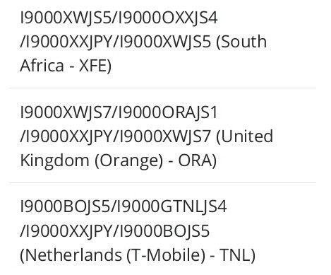

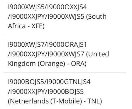

html6405 schrieb:
Hy,
wie du siehst ist 3.6 die neueste und es spielt keine Rolle wie du
Hab nur das gefunden,weiss aber nicht ob es das richtige ist.
Weil bei mir I9000XXJPY steht
das Update durchführst, außer es hätte ein Branding und du willst
dieses entfernen, dann nimm die dbt vom Link und flashe es mit Odin.
Lg
