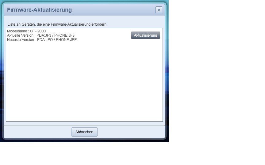

Aber warum hab ich keine CSC bei kies.
Liegt es daran das ich vorher mit Odin geflasht hab?
ja, auch das hab ich berücksichtigt. ich probiers jetzt nochmal am laptop, da läuft noch die 82er kies
Hey!
Bei mir wird nicht mal angezeigt dass es neues update gibt -.- bei mir schauts so aus
