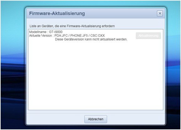

Hallo bin auch neu hier und vielleicht könnt Ihr mir helfen!
Habe mein freies, ungebrandetes Galaxy im August bei Mediamarkt gekauft. Bin jetzt drauf gekommen, dass der Produktcode I9000HKDSWC ist. Na toll, in Österreich gekauft, aber Schweizer Code. :angry: Die Firmware seit Kauf ist JFC/JF5. Ich habe seit August versucht das Handy über Kies upzudaten (JM1 usw.), aber ich bekomme nur "diese Geräteversion kann nicht aktualisiert werden".
Auch kann ich nicht auf Froyo 2.2 aktualisieren, obwohl die Schweiz angeblich schon freigegeben ist. Bekomme ich überhaupt ein Update? :crying:Sollte ich den Produktcode ändern? Gibt es eigentlich einen eigenen für Österreich? Welchen Produktcode sollte ich nehmen?
lg
Maria
