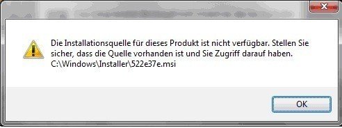

Ich wollte mir die "Arbeit" nun antun, und bekomme diese Meldung, wenn ich installieren will. Das hatte ich ja noch nie bei einer Installation von Kies. Übrigens: Die Datei ist vorhanden, es geht auch nicht mit Adminrechten (als Admin ausführen).
KIes entwickelt wieder sein typisches Eigenleben;
probiers halt mit Deiner Version...

Ich lade mir jetzt erstmal die neueste KIES Version, mal sehen ob es dann klappt.

Also bei mir lief das ganze nicht mit der version von heute. Auch wenn ich die reg editiere, geht nix. nehm ich die alte kies version (von august), wird mir nach dem reg hack das update angeboten und alles läuft einwandfrei.
Hoffentlich hast du mehr Glück, ich bekam diese Meldung beim Versuch die neue Version zu installieren.
Mein OS: Windows 7 - 64 bit
wuuf schrieb:
Also bei mir lief das ganze nicht mit der version von heute. Auch wenn ich die reg editiere, geht nix. 'nem ich die alte kies version (von august), wird mir nach dem reg hack das update angeboten und alles läuft einwandfrei.
hoffentlich liest German Hero das mit :)
und HTCDesire
