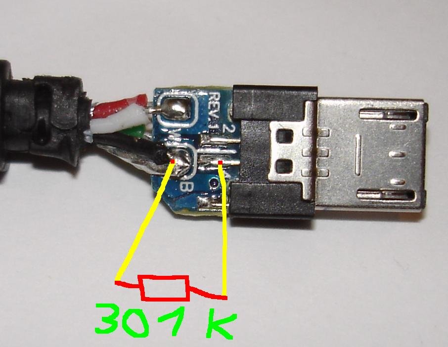

Ich weiß jetzt nicht ob du das schon probiert hast, aber es gibt noch eine Möglichkeit mit den USB und Widerstand Trick.
Um damit in den Downloadmodus zu kommen.
Ich freue mich über jeden Tip. :thumbsup:
Gibt es da Erfahrungen mit dem USB Widerstand Trick, oder hast du einen Link ?
Wenn ich irgendwo in der schnelle so einen Stecker auftreiben kann, teste ich es mal bevor ich es einschicke .....

Ich teste jetzt noch mal die Methode mit dem USB Stecker, habe heute einen bestellt, wenn das nicht mehr hilft, schicke ich es ein.
Also USB Stecker ist bestellt, aber da ich nicht warten konnte hab ich doch mal den Stecker vom USB Kabel aufgeschnitten :biggrin:
Lässt sich gut öffnen wenn man ihn seitlich aufschneidet.
Potentimeter genommen, auf 301 K eingestellt, Akku kurz raus, Drähte an Poti angelötet und einfach 5 Sekunden auf Pin 4+5 gehalten, und es ging in den Downloadmodus.
Wunder geschehen. :lol::scared::scared::scared::scared::scared:
So mal weiter schauen ob es sich flashen lässt
DANKE für den USB Tip, das scheint wohl echt immer zu funktionieren, egal wie tot das Handy ist.
Na also geht doch. :biggrin:
Freut mich das es wieder geht.
Also Danke nochmal an alle, Handy läuft wieder.
Hier ein Bild vom geöffneten Original USB Stecker, lässt sich eigentlich ganz leicht öffnen, wenn man ihn an der Seite vorsichtig einschneidet.
Akku raus, Akku rein, die beiden Pins mit 301K Widerstand brücken, ca 10 sekunden, und das Handy ist im Downloadmodus,
