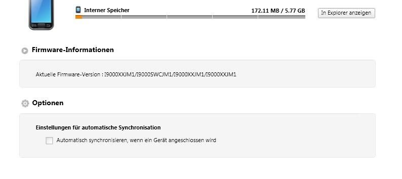

Kies gibt mir zwar an (grau hinterlegt) welche Firmware ich drauf habe - schlägt mir aber keine Aktuelle zum Upgrade vor.
Es steht nur:
"Aktuelle Firmware-Version: I9000XXJM1/I9000SWCJM1/I9000XXJM1/I9000XXJM1"
Kein Button "Upgrade"
kein Vorschlag, nix.
Was kann ich tun, damit ich einen Upgrade-Vorschlag erhalte und effektiv upgraden kann?
Bei mir ist alles inaktiv, keine Möglichkeit für Upgrade in KIES.

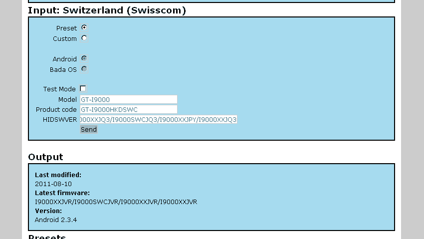

Alsooo..
1. The webversion of Check Fus 2.0
2. Input: GT-I9000HKDSWC
3. Input: I9000XXJM1/I9000SWCJM1/I9000XXJM1/I9000XXJM1
4. send
5. output
Last modified:
2011-03-02
Latest firmware:
I9000XXJQ3/I9000SWCJQ3/I9000XXJPY/I9000XXJQ3
Version:
Android 2.2.1
Somit es gibt für dich sehr wohl ein Update, auch wenn "nur" auf 2.2.1 -> Kies-Fehler -> 2.3.5 (empfohlen) oder 2.3.6.
Edit: efs backup nicht vergessen... :flapper: steht aber alles in den verlinkten Threads.

Bei mir sieht es so aus wie im angehängten Bild...
Ich verstehe bloss nicht, wehalb ich die neueste Version (auch von Swisscom freigegeben - da gibts ja neuere) nicht angezeigt kriege im Kies.
Da müsste offenbar ja sogar eine 2.3.4 Version von Swisscom vorhanden sien. Ich krieg die Krise...
Das mit dem Hack habe ich plus/minus vertanden als Option - ich frage mich bloss, ob es nicht möglich sein müsste über dieses Sch...Kies einen Upload hinzukriegen. ??
