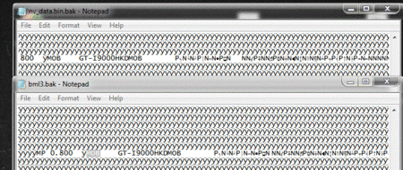

6. darin befindet sich auch die bml3.bak => diese ist 20 mb gro? (strange?)
und enthält keinen freischaltcode, als Productcode ist hierbei MOB angegeben

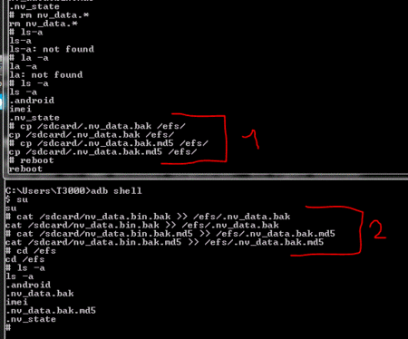

7. jeglicher versuch die .nv_data.bak in den ordner zu verschieben und dann die datein vom bakup einzuspielen, ist bisher gescheitert. Das System erstellt sich einfach eine komplett neue nv_data.bin.
8. in dieser neu erstellten nv_data.bin steht folgendes statt dem produkt code: Rev. not acitivated
9. ich hoffe ihr habt jetzt nen kleinen überblick :p, als anhang bml3 und ".nv_data.bak " einzusehen

das 2te Bild zeigt euch, wie ich die dateien in den efs ordner zu kopiere versuche, vielleicht mach ich ja hierbei etwas falsch?
beide mal hat es nicht funktioniert und das handy hat sich einfach eigene nv_data* erzeugt (Bild siehe Anhang2)

Öffne die nv_data.bin und die bml3 Datei mit einem Hex-Editor und suche nach SSVN (kann öfters vorkommen)
Sollte so ähnlich aussehen:
SSNVA~¨ÞµóCóӫ䯂Œ;{ô 
zƒÛ>ùñ¾
R¥BªHE’SDÄAìç=/s üwu„·$òÈØTlŠøšÉ 1234567812345678 74638570 23201
Bitte alle vorkommen posten.
Dann suche nach deinem gefunden MCC/MNC. z.b. 23201 (wäre Österreich, A1). Solltest du auch ein paar mal finden. Bitte auch posten.(mit den Zahlen davor)
Diese Zahlen sollten dein Unlock und Unfreezecode sein.

hab jetzt bml3 und nv_data.baks jetzt dursucht nach der Stelle ssnv und das Ergebnis scheint mir mehr oder weniger nutzlos zu sein, an der von dir angegebenen Position befinden sich in meinen Datein nur Leerzeichen, siehe das angepinnte Bild zu diesem Post und das ist an jeder Zeile genau das selbe.
an einer sich auch oft wiederholenden Stelle habe ich diese Zahlenkombination gefunden (siehe Bild2), vielleicht ist das auch eine Art code? aber dran glauben, tu ich nicht wirklich.

VIelleicht hat das ja gar nicht mit einer Zerflashung zu tun, sondern die Datein sind von grund auf von A1 so hergerichtet worden?
ich arbeite dann morgen mal weiter an diesem Prob.
Reaktionen: philippsp
