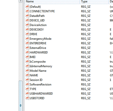

hallo nochmal
also es ist so jedes mal, wenn ich (natürlich alles aus efs ordner gelöscht, was backup sein könnte; damit dieses Problem nicht auftaucht) nv_data.bin reinkopiere(altes Backup) und dann reboote (ohne md5, weil die ja wiedererstellt wird), hab folgendes: er erstellt ganz einfach eine neue nv_data.bin und md5 natürlich, (erstellungsdatum für beides ist der heutige tag und nicht das eigentliche datum [der 14te, 09]; heißt das er löscht meine nv_data.bin einfach und erstellt sich seine eigene? also sollte ich lieber nv_data.bin.bak (probier ich gleich mal) erstellen, anstatt gleich als .bin reinzuhaun?
und dann ncoh das mitm product code, bei mir gibts diesen eintrag nicht!
(bild als anhang).
da gibts nur einen eintrag namens "Imei" und hierbei ist als wert "E" angegeben. strange oder?

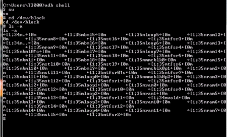

Habt ihr schon mal im BML nachgeschaut. Sind da die Daten noch korrekt?
(dafür braucht ihr aber Rootrechte)
su
dd if=/dev/block/bml3 of=/sdcard/bml3.bak
Und dann die bml3.bak Datei auf den PC kopieren.
GalaxyS_User schrieb:
Du musst alles bis auf die .bak und die (zur .bak datei) zugehörige MD5 Datei löschen. Dann erzeugt er daraus wieder die richtige.
Was für einen Produktcode hast du denn in deiner .bak Datei. Einfach mit einem Hexeditor öffnen und nach I9000 suchen.
Hier ein Beispiel für MOB: MOB GT-I9000HKDMOB
su

das strange ist, ich hab keine bml3.bak mehr!
im /dev/block/ ordner ist nichts mehr drin?!? kann ich diese daten irgendwie wiedererstellen? was ist diese bml3 denn, ich nehm an sehr wichtig?
hier als beweis noch der zugriff über adb shell und schaut mal, was er mir da ausgibt, wenn ich die daten im ordner auflisten möchte (siehe Bild unten)
edit1: ich hab nun die alte version backupen können, nur uiuiui jetzt steht nichts mehr da! imei = unknown, imei sv = unknown, blutooth = unknown, ... verdammt
