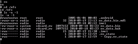

@galaxy s user
siehe anhang

ich befürchte fast das schaut nicht so toll aus weil die nv_data.bak gleich neu ist wie die nv_data.bin
aber galaxyS User kennt sich da besser aus - hoffe für dich das es dao noch ne möglichkeit gibt noch ne originale imei zu basteln
gabs nicht hier den vorschlag mit dem flashen einer originalen firmware mit clear efs - was bewirkt das clear efs eigentlich ?
