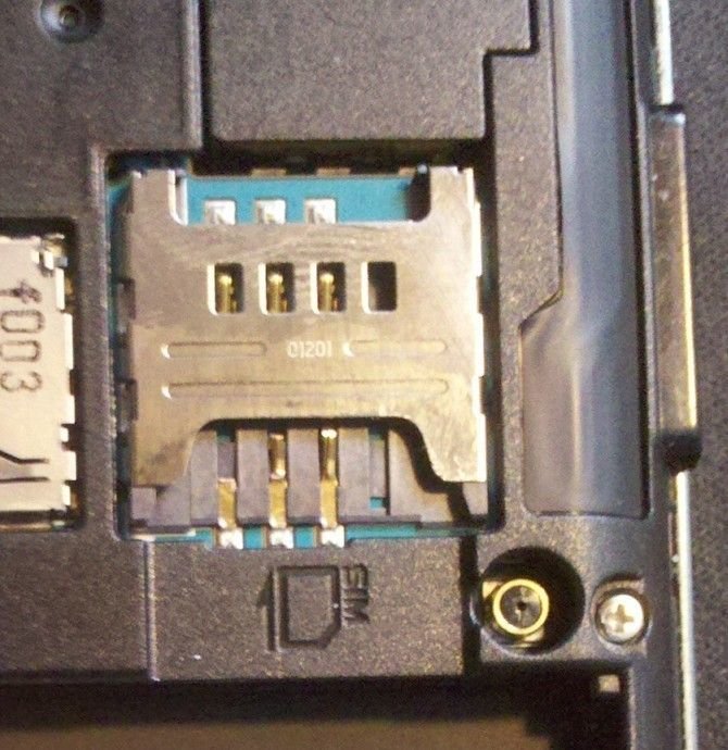

okay, danke, aber habe das Problem gefunden!
Da kann ich noch so viel flashen wie ich will, ein Kontakt am Simkarteneinsatz ist abgebrochen -.- Habs jetzt erst bemerkt!
Das Handy ist gerade mal einen Monat alt, weiß nicht, ob man das als Garantiefall bezeichnen kann. Ich eigentlich immer ganz vorsichtig und kann mir das selbst nicht erklären!
Was mache ich den jetzt am besten, wenn nicht mehr die orginal Firmware drauf, gibt es da probleme (bzw welche mache ich jetzt am besten drauf), wenn ich es einschicke?

Okay.. Problem eindeutig identifiziert... Die originale Firmware (oder ein entsprechend passendes Update) würde ich schon drauf spielen, wobei ich vermuten würde, dass es w-support völlig wurscht ist. Aber vorsicht ist besser als Nachsicht.
Die nun passende Firmware hängt von deinem oiginalen Branding, und damit vom original ProductCode ab. Woher kommt das Phone? Frei gekauft? Provider?
