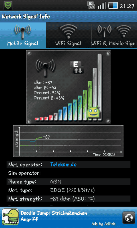

Ok habe es gerade gemacht, aber meiner Meinung nach passt die Signalstärke oder?

und jetzt stell mal dein Handy auf nur WCDMA und poste wieder einen screenshot ;-)

Der ist mehr als ausreichend, allerdings nur EDGE. Zwing dein Galaxy nochmal in den UMTS Modus und mach dann ein Screenshot.

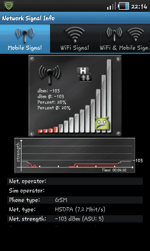

Habe es auf WCDMA gestellt und dann bekomme ich nur 2-3 Balken Empfang. Internet funktioniert gar nicht.
2. Mit dem Update meinst Du Gingerbread oder? Ist es wirklich besser?
3. Noch ne Frage, ist es normal das der Akku bei 3-4std Surfen leer ist?
Dann liegt es höchst wahrscheinlich daran, dass in deiner Gegend das 3G-Netz von D1 nicht stark genug ist. Vodafone wird halt seinen Sender näher bei dir platziert haben, weshalb du in deren Netz einen guten 3G-Empfang hast.

Also hat das SGS einfach ne schlechtere Antenne. Denn bei meinem Nokia 5230 mit der selben SIM und selben Standort habe ich 3G empfang. Mal etwas anderes wie kann ich meine Apps sichern, denn beim Update wird ja alles gelöscht. Ich bedanke mich trotzdem für alle Antworten.
Da im Screenshot nicht mal "Telekom" als Betreiber eingetragen ist und das das Handy sich nicht ins Internet einwählt (was es bei dem Empfang machen würde), bist du dir sicher, dass du überhaupt im Telekom Netz bist?
Wenn ich raten müsste, dann steht wenn du die Nachrichtenleiste runterziehst "nur Notrufe". Damit wäre auch geklärt, warum das Internet bei "nur 3G" nicht geht.
/OT: Und ja, 3-4 Stunden sind normal. Viel mehr wie 4-5h "Bildschirm an" sind nicht drin und das mobile Internet zieht bei aktiver Nutzung ebenfalls gut am Akku.
Also wenn ich die Nachrichtenleiste runterziehe steht da schon Telekom.de. Wenn ich auf WCDMA schalte erhalte ich ganz selten und kurz schon eine 3G oder HSDPA verbindung ins Internet.
