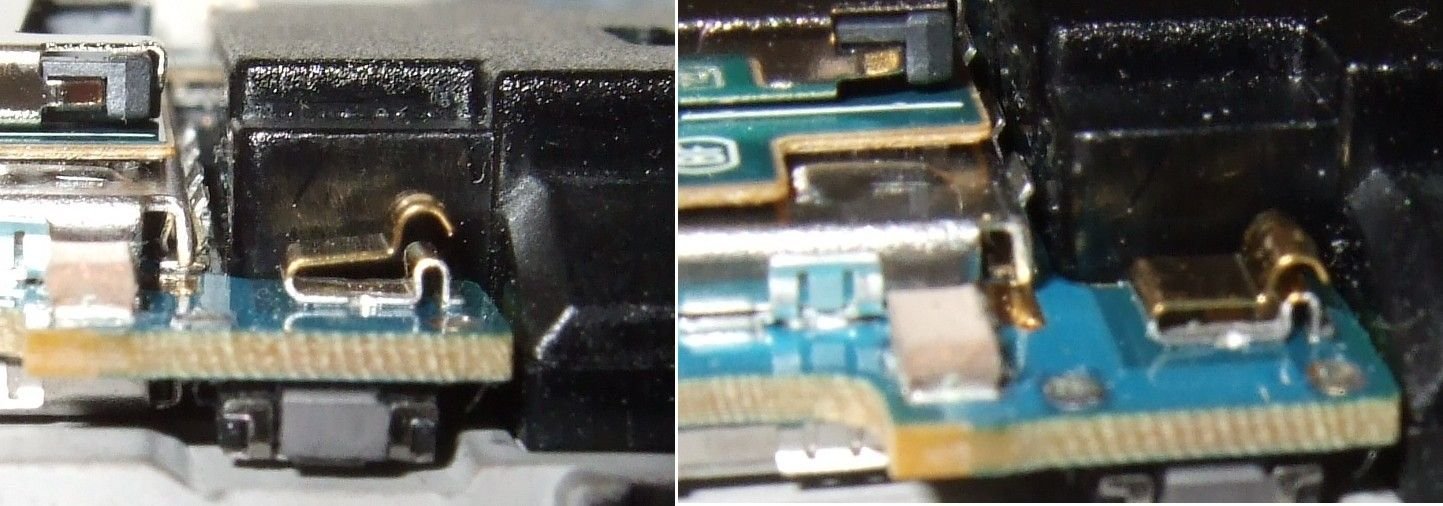

Ich habe das SGS mal geöffnet, rein aus Neugierde :blink:
Den Kontakt habe ich etwas hochgebogen (siehe vorher / nacher). Mal schauen ob es noch etwas bringt. Löten möchte ich nicht, mir ist die Gefahr zu groß (trotz hochwertiger Weller Lötstation), dass das Kunststoff leicht schmilzt und dadurch der Kontakt noch tiefer ins Plastik gedrückt wird.

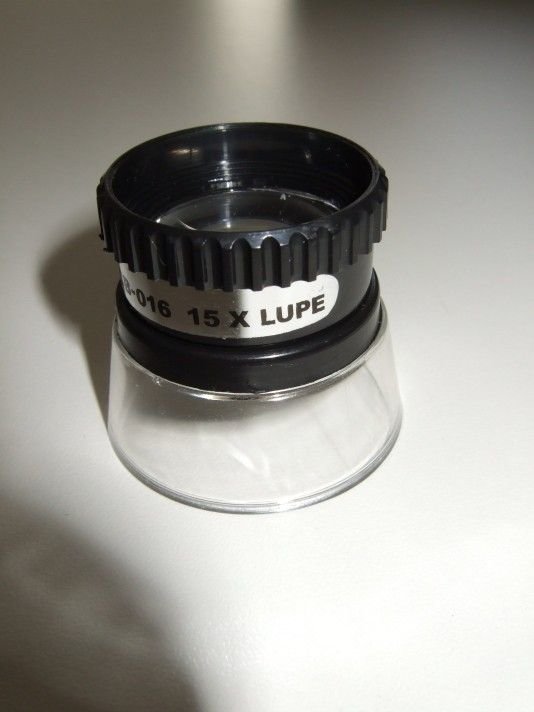

Ich habe mit einer 15x fach Lupe die Kontakte begutachtet und durfte feststellen, dass gelbe hauchdünne Klebefäden (so wie man es z.B. bei Patex kennt) quer über den Kontakten lagen. Diese habe ich entfernt. Vermutlich sind das Reste von der Produktion. Eventuell hat der eine oder andere genau hier das Kontaktproblem mit der Antenne ! Dies würde auch die Schwankungen in der Produktion erklären, warum es bei manchen einwandfrei klappt. Desweiten kann man durch Druck (siehe GPS-Klebe-Fix Lösung) diese dünnen Klebefäden "plattdrücken" wodurch man wieder Kontakt bekommt, was auch erklären würde, warum bei einigen der Klebefix funktioniert.
edit: so schaut meine Lupe aus...

Schaut man sich die Schale mit der Antenne an, sind da ja zwei Kontaktstellen.
Biegt man die Kontaktklammer auf der Platine etwas hoch, wird ja nur der eine Kontakt (der 'obere') stärker. Was ist mit dem unteren auf der Platine viereckigen? Wird der auch gebraucht?
ja, der wird auch gebraucht.

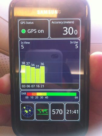

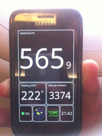

Anbei Bilder aus dem Flugzeug (A319) am Beginn des Landeanfluges (Geschwindigkeit noch über 500 km/h, Höhe über 3000m).
schnueppi
GerdS schrieb:
Das kann ich auch bestätigen, mit einer SIRF III Bluetooth-Maus hatte ich auch schon Erfolg. Das Problem ist die hohe Geschwindigkeit, d.h. während der Empfänger noch versucht den Standort zu berechnen, ist dieser schon wieder etliche km weiter gezogen. Viele GPS-Engines mögen das gar nicht, bzw. die Funktion wurde womöglich sogar software-mäßig künstlich beeinträchtigt, als Schutz gegen Missbrauch z.B. durch Terroristen.
Was dagegen zumindest eine Zeit lang funktioniert ist, den Fix vor dem Start noch am Boden zu bekommen. Dann bleibt dieser auch in der Luft erhalten, zumindest solange immer genug passende Satelliten sichtbar sind. Ich meine, die kritische Geschwindigkeitsgrenze liegt irgendwo im Bereich zwischen 400 und 500 km/h.
Gruß Gerd
schnueppi
Welches Proggi ist das auf Deinen Fotos?
