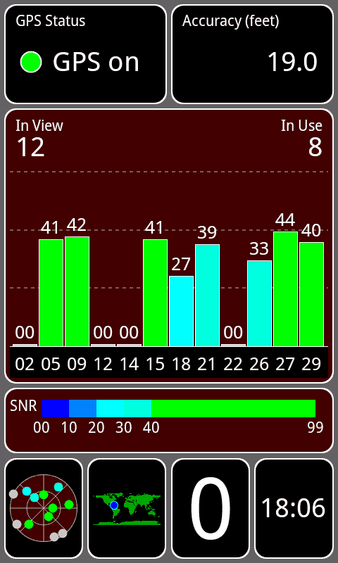

Mustang80 schrieb:
Ich habe vorhin nach der Anleitung bei XDA die Antenne hochgebogen und danach alles wieder zusammen gesetzt. Nun war ich eben auf dem Balkon und hatte innerhalb von nichtmal 10sek 9 Satelliten "in Use" und eine Ortung auf 15m genau. Auch in Google Maps bin ich ruck zuck lokalisiert.
Dito bei mir. Nach mehreren Monaten mit endloser Softwarefrickelei hab ich's jetzt endlich mal geschafft, den besagten Kontakt hochzubiegen.
Vom Ergebnis bin ich begeistert.
Satfix in Sekunden sogar auf dem Wohnzimmertisch, wo bisher nicht mal ein Satellit gefunden wurde.
Dankeschön an's Forum!

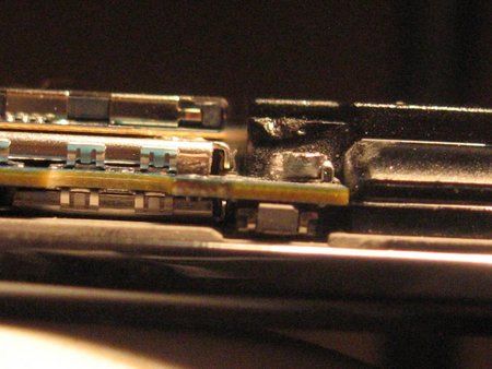

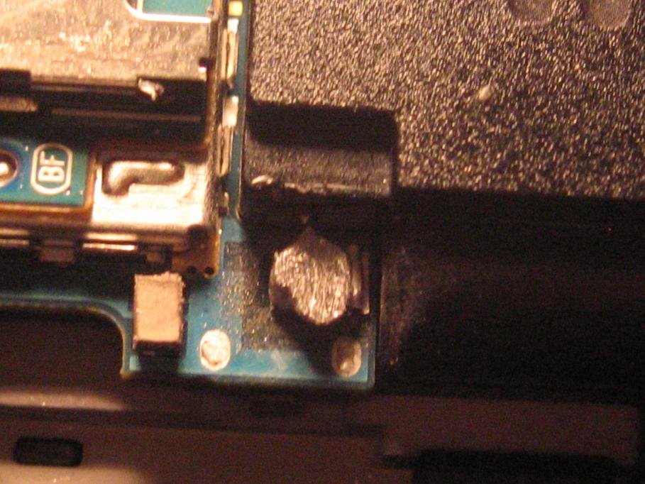

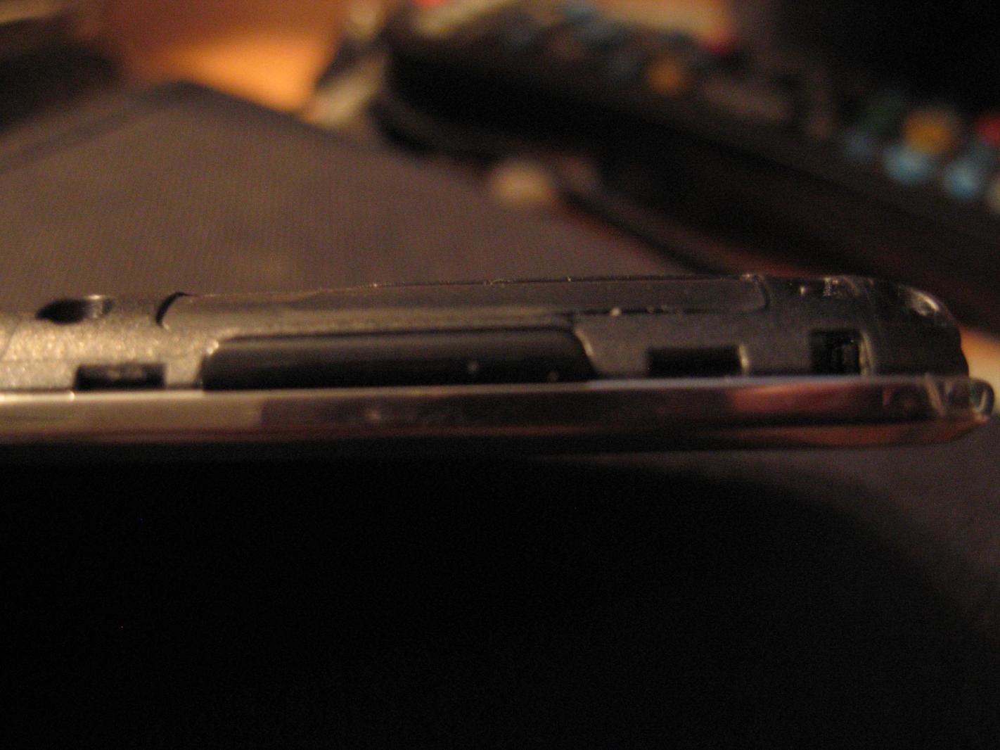

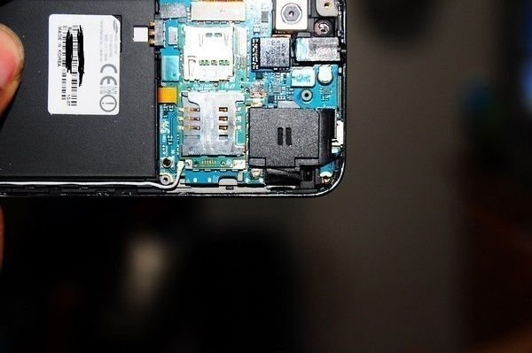

na viel genaueres wirst nicht finden :D
folgende pics hab ich noch auf meiner platte gefunden --

so jetzt hab ich die 7 Schrauben entfernt, aber ich bringe die Abdeckung nicht runter, gibt es da einen Trick?? Wie stell ich das am Besten an, die hält ja bombenfest!!
Gibt es irgendwelche Stellen die man zuerst lösen muss??
Ist die Abdeckung irgendwie "eingeklickt"??
Vielleicht hat jemand einen Tip, vielen Dank..........
