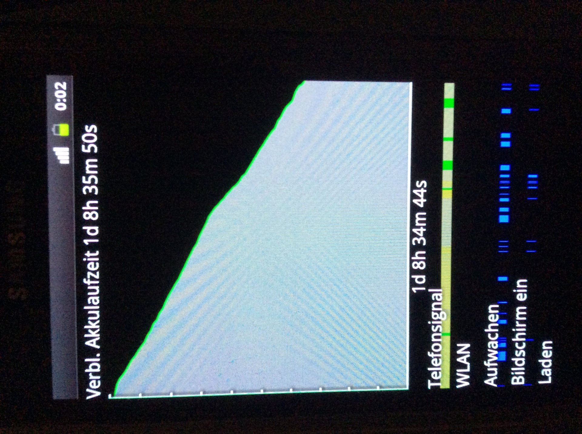

Ich habe ein SGS+ mit neuem Akku von Samsung. Es ist ein Original Akku. Ich habe folgendes Problem, selbst wenn ich das Handy nicht benutze, ist es nach gut 48 Stunden leer beziehungsweise der Akku ist leer. Installiert hab ich gar keine Apps, WLAN, Bluetooth und andere Dienste sind abgeschaltet. Auch habe ich sogar UMTS deaktiviert und 2G eingestellt. Ich habe mal zwei Fotos Datenübersicht gemacht, vielleicht kann daraus jemand was erkennen?
Installiert habe ich Android 2.3.6

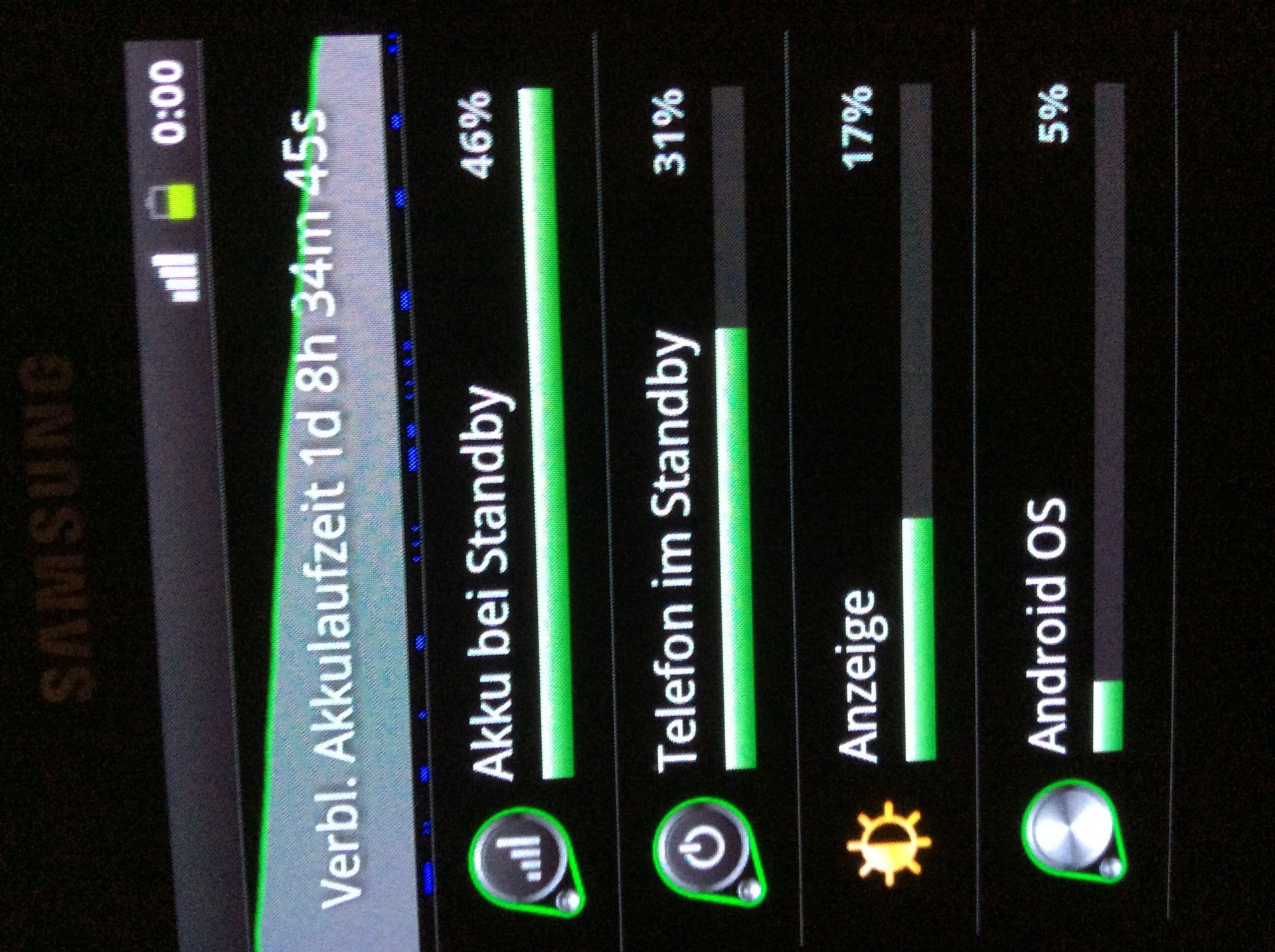

ja - danke. Wobei die Top10-Verbraucher schon im ersten Bild dargestellt wurden :rolleyes2:
Also du bist "daueron" bzgl. Telefonverbindung, wenn auch ohne Internet.
Das zeigt sich im ersten Bild mit den 46%+31% Standby-Verbrauch - also rund 3/4-des Akkus wird nur rein für die Telefonbereitschaft gezogen. Mit den 17% Anzeige sind also rund 90% des Verbrauchs erklärt.
Die Frage ist ob du ggf. auf "Flugzeugmodus" gehen kannst über Nacht um damit nochmal eine Einsparung hinzubekommen. Ansonsten kann man nicht viel sagen, weil ja tatsächlich keine App auffällig im Vordergrund steht und Akku verbraucht. Evtl. kannst du mal schauen wie die Standorteinstellungen stehen ob das Gerät deshalb öfters aufwacht, um nach einem Standort zu suchen.

Hallo whitemagic, is lese aus der zweiten Grafik raus, dass das Telefon sehr oft wach ist, obwohl der Bildschirm aus ist. Dieses Verhalten wird oft durch sog. Wakelocks erzeugt. Eine App ist z.B. im Hintergrund aktiv und lässt damit das Telefon nicht in den Ruhezustand wechseln. Es ist leider nicht immer so einfach, den Verursacher zu finden. Als erstes könntest aber mal die App WakelockDetektor installieren und Dir dort die Daten ansehen.
Die App hat eine integrierte FAQ, welche erklärt, was die App macht und was die Daten grob bedeuten. Es wird sicher noch Fragen von Dir geben, aber keine Bange. Dazu ist ein Forum da.
Ganz kurz die wichtigsten Sachen: Finde die Apps/ Dienste unter CPU oder Kernel Wakelocks, welche das Gerät sehr oft oder sehr lange wach halten. Diese werden je nach Sortierung ganz oben angezeigt. Poste dann hier deren Namen oder ggf. ein Bild der Anzeige im WakelockDetektor. Dann sehen wir weiter.

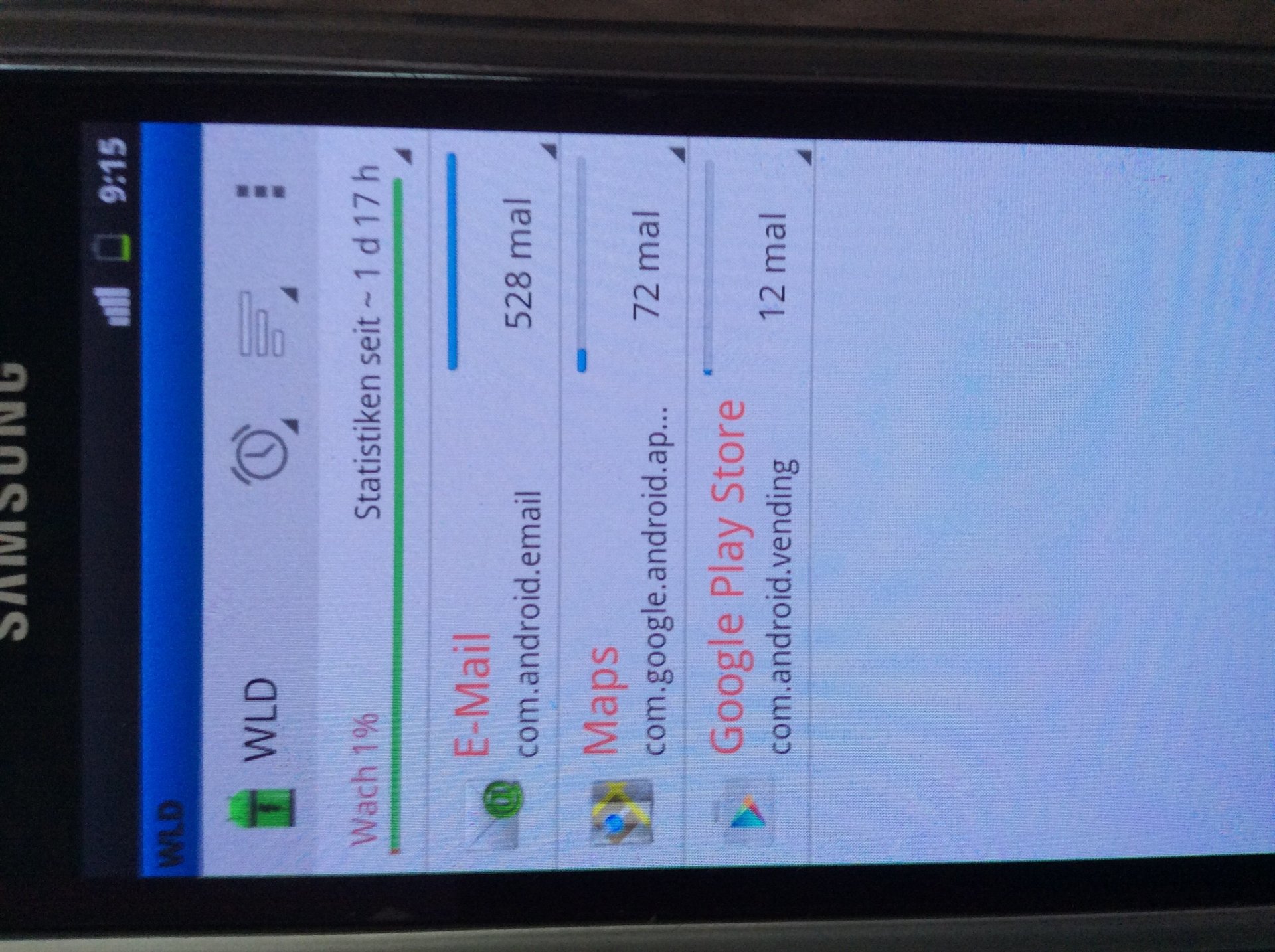

Hallo
vielen Dank für deine Antwort. Ich habe die App installiert, und mal ein paar Fotos gemacht, vielleicht kannst du mir sagen, woran der hohe Akku-Verbrauch verlegt. Ich habe die E-Mail App im Verdacht.
ja da liegst du richtig. Ist diese email-App eingerichtet von dir? Oder nutzt du sie nicht?
Lass den WLD aber durchaus mal nen ganzen Tag mitlaufen um zu sehen ob es da nicht noch andere Verursacher gibt.
Reaktionen: whitemagic
