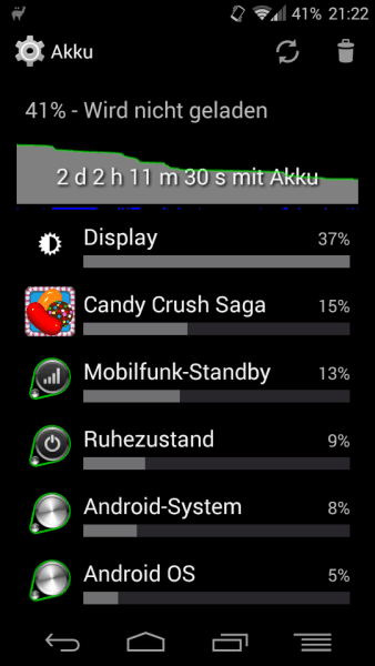

CM10.2 bzw. JB4.3 ist eigentlich nix für dieses Gerät, weil es recht viel Ressourcen verbraucht. CM10.1 oder CM11 ist da eher zu empfehlen - das nur am Rande es hat ja nix zur Sache zu tun wie du weiter oben ja schon geschrieben hast.
Du solltest mal in den Einstellungen unter Akku schauen was da so an erster Stelle an Verbrauchern gelistet ist.

Was ich mir noch vorstellen könnte wäre ein Thema mit den "Phantomtasten" - d.h. dass die Home- oder Menütasten aufgrund elektrischer Randbedingungen ständig irgendwelche Aufweckvorgänge starten. Das passt ja auch so ein bischen zu dem screenshot, den du weiter oben zum Akkuverlauf gepostet hast.
Es gibt eine App und einen Kernel, der da eine SW-seitige Lösung bietet, wäre evtl. noch ein Notnagel. Das hieße aber Flashen einer CustomROM und da weiß ich nicht ob du so weit gehen willst.
