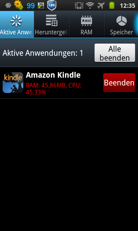

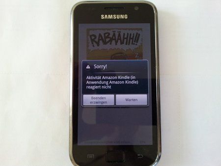

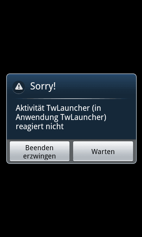

Die ist mehr als träge bei mir mit 2.3.6, dann steht unten "Lesegeschwindigkeit erfassen", die App stürzt ab, der Launcher ebenso, nichts reagiert mehr, dann startet das Gerät neu.
Auffallend ist die hohe CPU-Auslastung. Die App war in den älteren Versionen noch normal benutzbar, hat da aber auch viel weniger Speicherplatz belegt.
