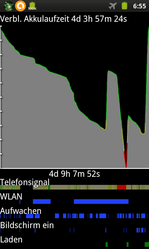

WLan hin oder her das Deepsleep Problem geht meistens auch mit dem vollstaendigen verlust des Netzempfanges einher.
Jedenfalls war es bei mir so als ich in der Akkuprotokoloierung nachgeschaut hab.
Eine steil fallende linie Rot gekennzeichneten Netz.
Sah bei mir bei jeden Neustart so aus wenn der ploetzlich ohne das ich das Smartphone benutze kam.
Mein Wlan problem damals ging jedoch vom Routee aus. Da sollte man glaub ich irgendeine Zeit auf 2 Wochen stellen. Kanns grad nicht nachschaueb weil ich per Androide surf, jedenfalls hat es das behoben. Das Rebootproblem hab ich ab und an immernoch.
Also sozusagen gabs bei mir 2 Probleme die zum Empfangsverlust fuehrten. Routereinstellungen und die SGS Rebootkrankheit :/
Gesendet von meinem GT-I9001 mit Tapatalk 2
deMadHatter schrieb:
...Eine steil fallende linie Rot gekennzeichneten Netz...
Was meinst Du damit? Hier ist die waagerechte Linie "Telefonsignal" rot wenn keine Verbindung zum Handynetz besteht. Dann gibt es noch die Linie für den Akku-Ladestand die bei Unterschreitung eines min. Grenzwertes von gelb nach rot wechselt.
...das Deepsleep Problem geht meistens auch mit dem vollstaendigen verlust des Netzempfanges einher...
Hier ist es umgekehrt. Wenn das S+ kein Handynetz mehr hat geht es auch nicht mehr in den DeepSleep-Modus.
Die Ursache des DeepSleep-Verlustet wird klar, wenn man die Möglichkeit hat, das Handy-Funksignal mit einem HF-Signalempfänger zu überwachen. Das S+ sendet ständig in Abständen kurze Signale auf dem Handykanal und versucht sich dort wohl zu registrieren, das geht so lange, bis der Akku leer ist. Klar, das dabei kein DeepSleep mehr möglich ist.
Zwei Mögliche Ursachen sehe ich:
- das Handynetz lehnt, aus welchen Gründen auch immer, die Anmeldung des Gerätes mit der eingesetzten SIM-Karte ab - für mich eher unwahrscheinlich
- das Handyempfangsteil bzw. die nachgeschaltete Signalverarbeitung funktioniert nicht bzw. fehlerhaft (z.B. weil das S+ im falschen Netz sendet)
Da meistens ein Funksignal angezeigt wird tippe ich mal auf einen Fehler i.d. Signalverarbeitung der Funkteile(WLAN und Handynetz).
Da das Problem seit Ende 2011 diskutiert wird scheint der Fehler wohl nicht so einfach, wenn überhaupt, zu beheben sein. Da bleibt nach meiner Meinung nur die Garantiereklamation und, wenn es nach dem dritten Versuch immer noch nicht behoben ist, die Rückabwicklung des Kaufs.
