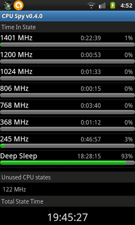

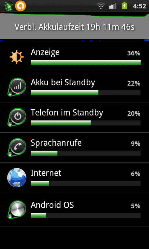

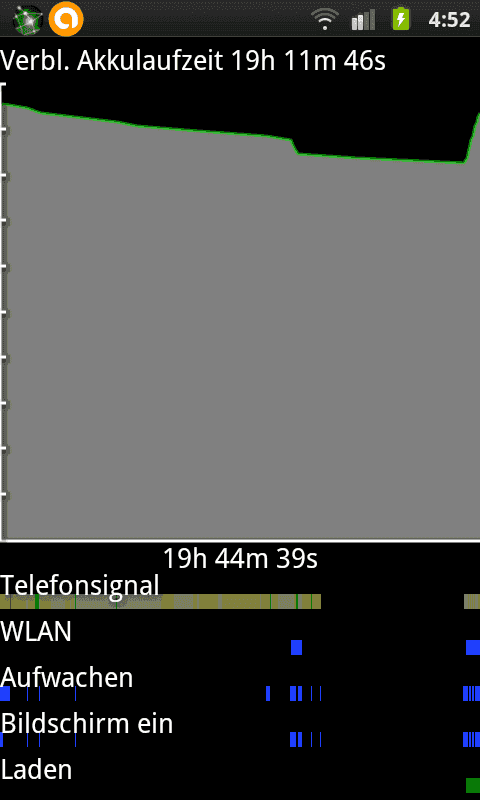

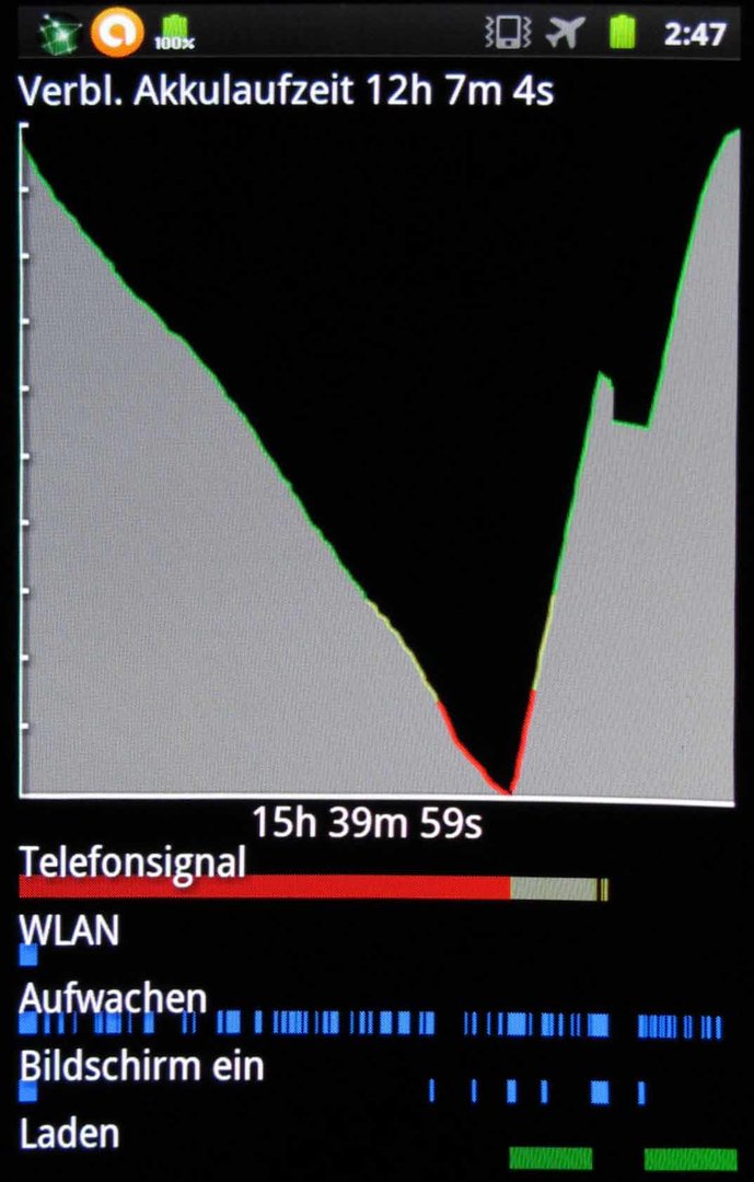

Hier mal die neueren Screenshots:
linkes Bild: schnelle Entladung / kein Telefonbetrieb möglich, Abschaltung nach ca.10h da Akku leer
die anderen drei Bilder = wie es "normal" aussieht

sweetrose1984 schrieb:
Für den Screenshot: 'Zurück' + 'Home' nicht Leise- + Hometaste!
OK, danke, die Tastenkombination habe ich aber, wie das Tel.-Teil hing, auch erfolglos versucht.
Das Deepsleep Problem hatte ich ne Zeit auch mal.
Hatte mal gelesen es sollte helfen die Netzsuche auf Automatisch zu stellen und beim Mobile Netzwerke GSM/WCDMA auszuwählen also der Automatische Modus.
Damals auf der Stockrom mit meinem Debitel D1 Netz.
Der Akkuverlauf sah genauso aus, kein Netzsignal und erheblicher Akkuverlust.
Jedoch nicht so lang wie bei dir :confused2:
