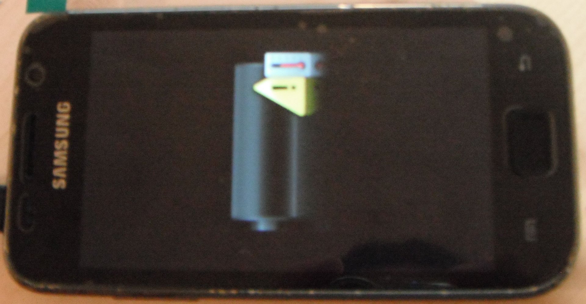

Moin,
hab bei dem Handy das Display getauscht. Akku war wohl komplett leer. Nun hab ich alles zusammen und wenn ich das Ladekabel anstecke (Handy ist aus) zeigt er mir das angehängte Bild. Starte ich das Handy, komme ich ins System und oben zeigt er an, das der Akku geladen wird. Was hat dieses Bild zu bedeuten?
Martin
Gute frage...Hab ich bisher noch nie gesehen.
Kontrollier mal die Akku Temperatur wenn es an ist und es lädt.
OK, das Problem hat sich von alleine erledigt - Glück gehabt! Da mir die Sache zu unsicher war, hab ich das Ladekabel wieder abgezogen. Heute morgen hab ich dann noch einmal probiert und nun klappt alles normal ...
