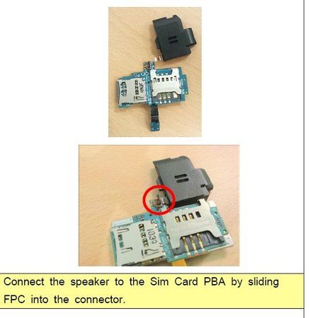

ups..sorry...habe zwei handys und habe den eintrag im falschen forum reingeschrieben hehe. das problem besteht immer noch, dass die sim-karte und die externe speicherkarte nicht erkannt wird. bin total ratlos und komme einfach nicht weiter. das system an sich funzt sehr gut.
Wow, kann heut 2 mal den gleichen Text posten...
Wenn noch Garantie hast wende dich an Samsung und schicks zu W-Support.
https://www.android-hilfe.de/forum/autorisierte-reparaturdienste-der-hersteller.1917/w-support-erfahrungen-kosten-probleme-usw.103903.html
Wenn nicht kannst dich per PM auch Sharks wenden, der kennt sich eher mit Hardware Problemen aus.
Bei dem wo nicht mehr in Downloadmode kommst, könnte es eventuell Probleme mit dem Bootloader geben. Da kannst ohne Externe Geräte nichts ausrichten.
Bei deinem anderen Problem muß ich erstmal nachlesen was du so geschrieben hattest, aber könnte auch ein Hardware Defekt sein.
Nachtrag zu Gerät 1: Ändere Sim-Karte und Micro SD getestet?? Ist es Heruntergefallen, da Sim-karten und SD karten halter ein Modul ist. Siehe Bild
Vielleicht hat sich nur die Verbindung zum Mainboard gelöst.
