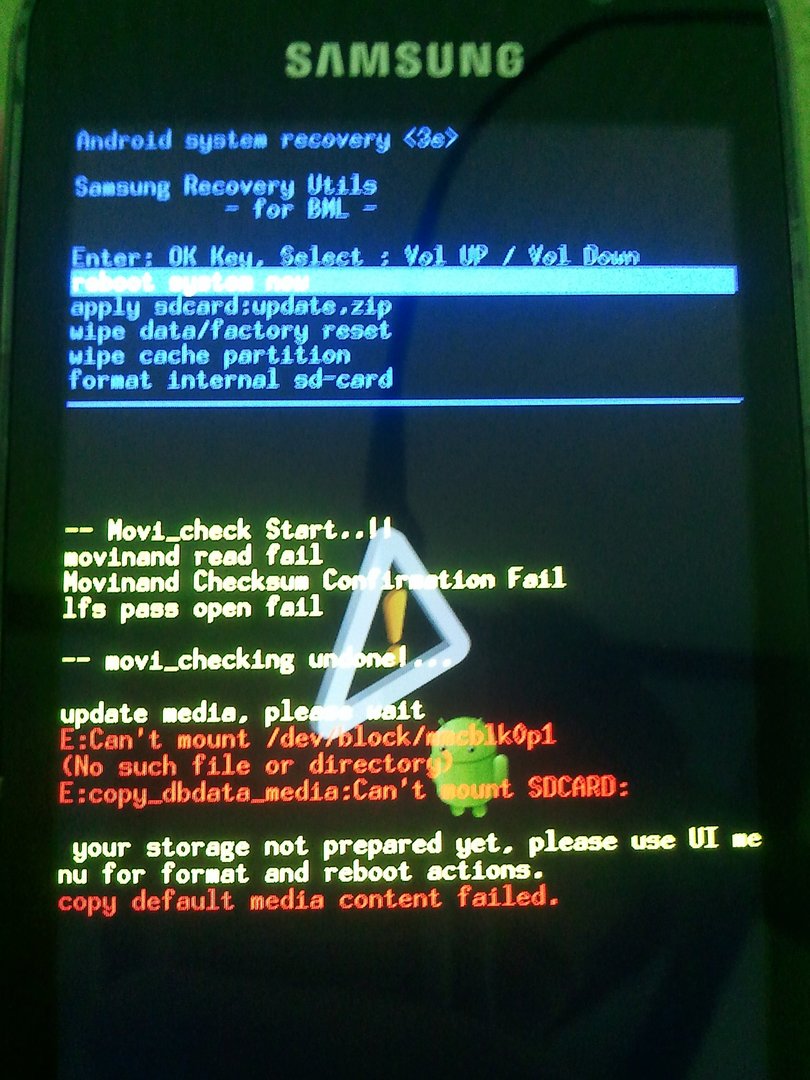

Ich hab mal ein Bild vom Recovery-Mode gemacht, füge es hinzu, hilft euch Experten womöglich bei der Suche nach der Lösung :)
Bin euch im Voraus schon sehr verbunden, denn ich verzweifle total, BITTE HELFT MIR :confused::confused::confused 20110101_010227.jpg

Kurz und Knapp, da ist der SD-Speicher defekt.
Scheint in den letzten Tagen eine Seuche zu sein.
Vorletzte Beiträge sind Links drin..
[OFFURL="https://www.android-hilfe.de/samsung-galaxy-s-scl-i9003-forum/418939-fehler-auf-interner-sd-karte.html"]https://www.android-hilfe.de/samsung-galaxy-s-scl-i9003-forum/418939-fehler-auf-interner-sd-karte.html[/OFFURL]
Gruß Frank
Gruß Frank
