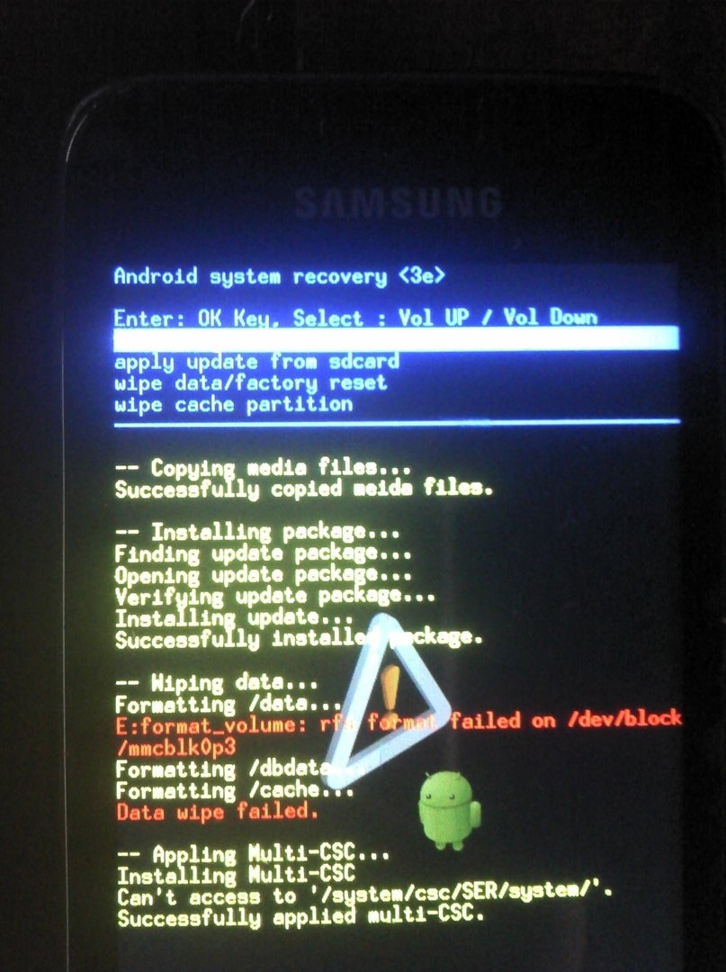

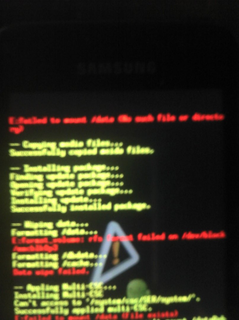

Hallo , ich hatte gestern einen system absturz des handys , das heist oberfläche war da aber touch tasten hab auf nix mehr reagiert . ok dach ich akku raus rein neustarten alles klar . hab ich dann auch gemacht handy ist neu hochgefahren dann kam ne meldung das handy könne nicht auch die speicherkarte zugreifen . dachte ich mir auch nix weiter bei , sg karte kann ja mal kaputt gehen , dann hab ich das handy normal runter gefahren also uber ausknopf ne neue sd card eingebaut und seit dem hab ich nen bootloop nix geht mehr , ob mit ob ohne sd card . die alte sd karte hab ich ab pc mal eingesteckt und sie war komischerweise leer und hatte keine defekten sektoren .
Ausserdem hab ich als dann nix mehr ging gedacht ok ist wohl was am bootsektor nicht in ordnung machst eichfach wieder die software neu . hab dann mit odin die I9003XXKPE geflasht , geht aber auch nicht . also odin sagt alles ohne fehler geflasht bei booten kommt aber dann folgende meldung .
siehe bild .
kann mir bitte jemand weiterhelfen oder sagen was los ist .
vielen Dank
mfg Christian
Ich glaub dein Gerät gehört zu denen wo interne Speicher hops ging. Da gibts hier ein Paar Threads.
Einfachster weg, brings zum Service!
Gruß Frank

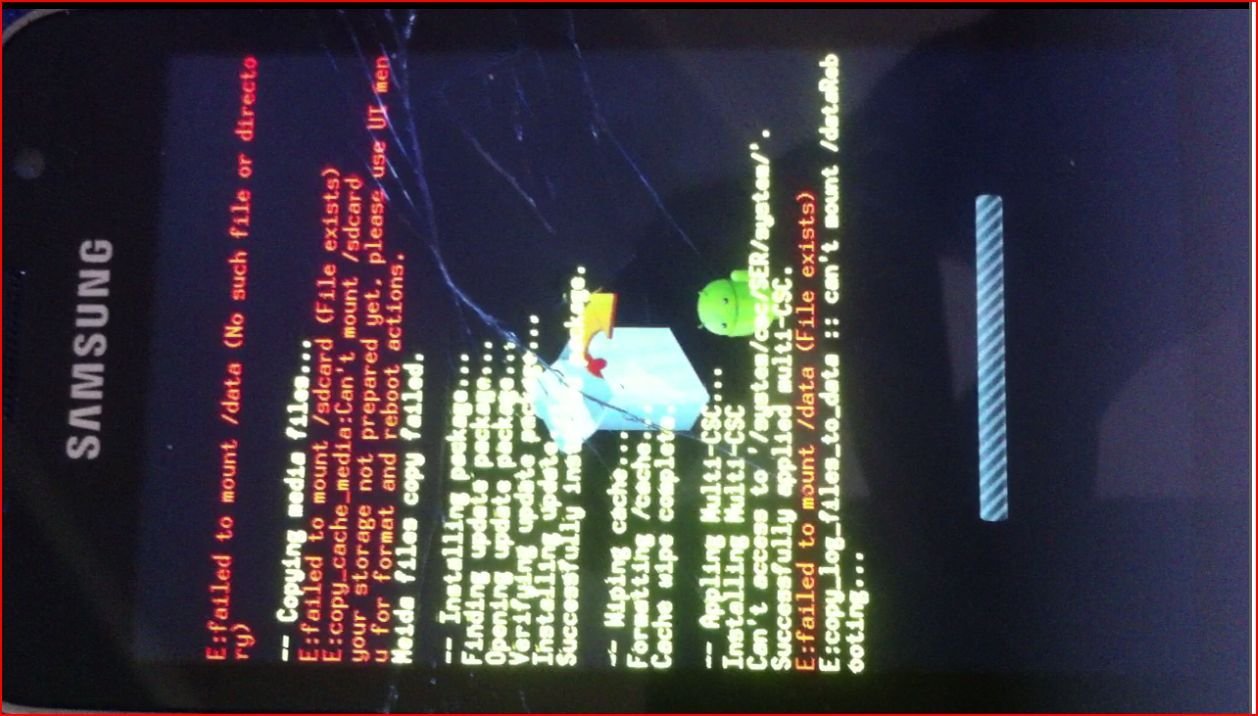

Bootloop Hilfe ??????
Hallo mein Galaxy s I9003 hängt !
Es Passiert nichts außer das die Start Animation immer wieder kommt !
Ich habe das Handy bereits 2 mal nach dieser Anleitung geflasht Android 2.3.4 Gingerbread (I9003XXKPH) auf dem Samsung Galaxy S I9003 installieren (Anleitung) | traceable.de
Wen das Flashen zu ende ist kommt auf dem handy nochmal etwas mit gelber und roter Schrift ! Was genau da bin ich mir nicht sicher.
Aber ein Teil weiß ich :
Habe ein Bild gemacht :
Bitte um Hilfe
Es Würde außerdem schon eine einteilige Flash Datei geflasht
Und Im Recovery Modus kommt power reset or unknown upload mode
Odin 4.43
Hallo.
Welche Firmware war denn zuvor darauf?
Die latona.pit hast schon als erstes geflasht?
Dann erst die Firmware! Und am besten gleich noch KPU.
Gruß Frank
