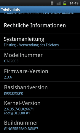

Servus,
ich bin neu wenns ums rooten geht. Ich blick leider da gar nicht durch.
Zuerst einmal habe ich ne komische Build Nummer:
Kann mir jemand einen Link geben welche CF-Root Datei ich jetzt runterladen muss? Ich Bklick da echt nicht mehr durch..ich finde dieses "KP7" nirgends..
Danke Leute,
c0dex

Das ist ein Spanische Firmware, da gibts keine eigene CF Root datei.
Probiers mal damit Universal CF Root
I9003BGKP7 2.3.4 Spain (Moviestar)
Falls es nicht geht, Flashe die KPU Firmware passende Links findest hier mit passender Root:
[HOWTO] Galaxy SL Linksammlung.
Gruß Frank
Gleich KPU und danach Root dafür nehmen.
Leuft besser und schneller.
Und die meisten Roms benötiegen KPU.

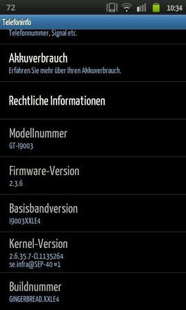

Hab die im Bild zu sehende Software drauf, gibt's eine Möglichkeit diese zu Rooten?
Gesendet von meinem GT-I9003 mit Tapatalk 2

Danke, werde das dann mal Ausprobieren :)
Kann mir evt. jemand schnell sagen wie ich das Root dann install kann ? Hab jetzt diese tar datei Runtergeladen.. :)
Per Odin als PDA....
