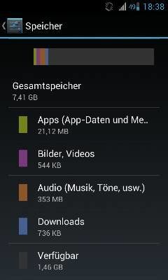

Hey Leute, ich hätte hier eigentlich ein allgemeines problem. uploadfromtaptalk1352638718288.jpg
Ich habe eine micro-sd karte mit 8gb speicher, dass problem ist ich müsste normalerweise mehr als 1,50 gb. Freien speicher haben wie man hier sieht. Könnt ihr mir weiter helfen?
Danke im voraus.
Gesendet von meinem GT-I9003 mit der Android-Hilfe.de App
Bei meinem 9003 (KPU) splittet sich die Anzeige (unter Einstellungen / SD-Karte und Telefonspeicher) in die drei verschiedenen Speicher:
1. SD-Karte
2. USB-Speicher
3. Gerätespeicher
Ich denke dass sich der bei dir angezeigte freie Speicher nicht auf die SD-Karte bezieht.
@BK67d, hattest du den SD-Swap gemacht??
Setze am besten CM10 zurück, Data/Factory Reset. und flash die Alpha und Gapps nochmals drüber. Schau vielleicht das es eine Frisch formatierte 'Micro SD ist und das du ansonsten keine Apps installiert sind, erst danach flash wieder den SD-Swap drauf und schau ob er jetzt die SD-Karte komplett erkennt.

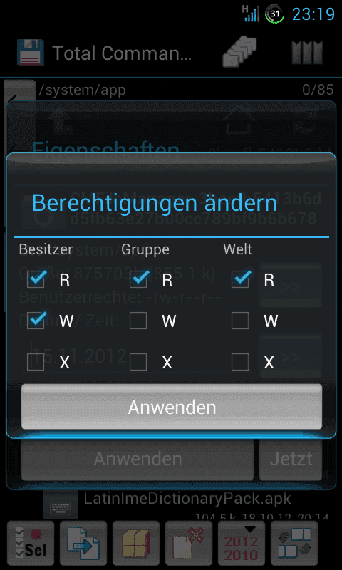

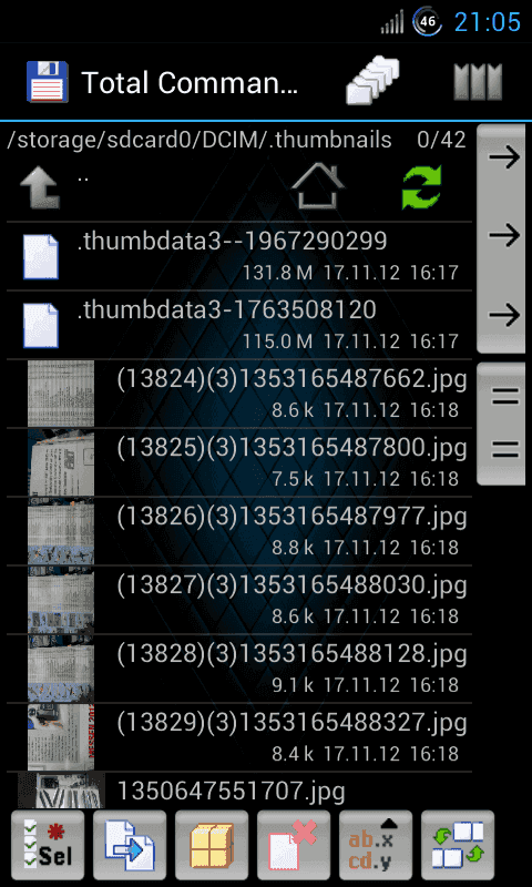

Wenn ihr das lästige Problem mit dem .thumbnail Ordner habt und so wie ich, siehe erstes Bild, Dateien mit über 100 MB in dem Ordner regelmasig löscht, gibts jetzt ein kleines App mit Widget. Sieht halt nicht schön aus, aber ab und zu mal drücken dann sind sie gelöscht.
Thumbnails Files Deleter 1.5.3
Und hier der Cyanogen File Manager, ist zwar ne ICS portierung, aber funktioniert unter CM10 Problemlos.
Nach /system/app Kopieren.
Berechtigung wie auf dem 2. Bild zusehen ist umstellen.
Ich musste erst neu starten bis er in liste auftauchte.

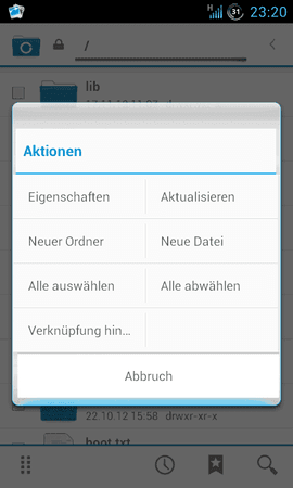

Wenn ihr nur Zugriff auf den Internen SD Speicher bekommt, müsst ihr den Zugriffsmodus ändern.
Menü-taste-->Einstellungen-->Allgemeine Einstellungen-->Zugriffsmodus.. Erweiterter oder Root Modus wählen.
