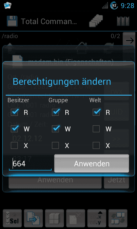

DDLF1 ist das Modem, das mag bei uns net:thumbdn:
So bekommst es halbwegs zum laufen!!
Lösche die Modem.bin im Ordner /radio dann kopier diese "KPU modem.bin" hinein,
ändere die Permision auf 664 und mach einen Neustart.
Bei mir hats danach eine Weile gedauert bis ein Signal kam.

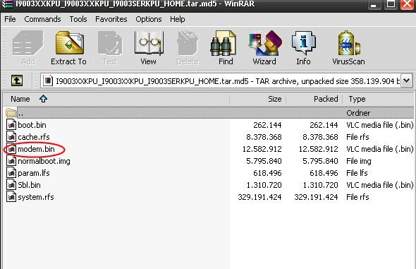

Muß ich die in der zip austauschen oder erst flashen und dann mit Root Explorer austauschen?
Extrahier die Modem.bin aus der Firmware mit Winrar zb, tu sie auf deine Micro Sd... dann Copy-paste.
@BK67d; Stimmt sieht man ja bei TT nicht, werde ihn doch Sticky setzen lassen.
Da ich einen anderen Launcher nehme, stell ich meine Apps und Einstellungen immer wieder her. Da hatte ich danach keine Probleme mit dem Playstore. Homebutton ging auch. Bildschirmsperre machte erst Probleme wo ich angerufen wurde, da Crashte der komplette Touchtreiber und verweigerte den Dienst.
Im Welchem Ordner liegt die habe schon alles duchsucht aber nix gefunden
du musst die tar.md5 öffnen...da liegt sie drin
