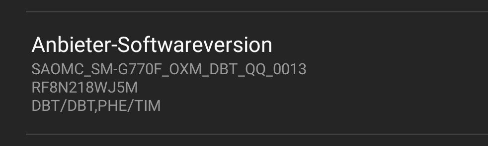

Bei dem S10 Lite meiner Frau wird kein Update angezeigt, auch Smart Switch zeigt kein Update an. Darauf ist momentan die XXXBTG1 mit Sicherheitsupdate von Juli.

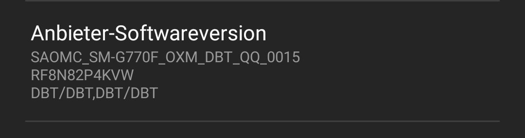

@PLANTA
Einstellungen - Telefoninfo - Softwareinformationen - Dienstanbieter SW ver
zeig das mal von beiden Geräten.
Das erste Bild ist vom S10 meiner Frau
PHE deutet auf ein spanisches Gerät hin.
Ich werde wahrscheinlich die aktuelle Firmware per Odin flashen müssen! Gibt es da eine Einstellung um es ohne Datenverlust zu realisieren?
Laut Sammobile ist die spanische Firmware schon lange raus. TIM heißt dazu noch Italien.

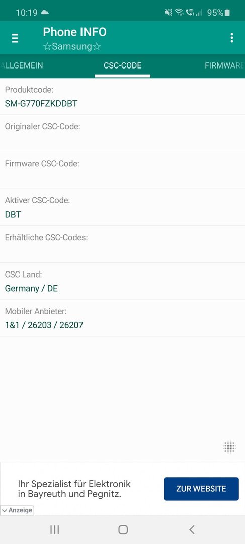

@PLANTA
Es war ein TIM Gerät.
Durch SIM Karte (und flashen?) hat es auf DBT gewechselt.
So wird es nie mehr Updates bekommen.
Richtig.
DBT Firmware mit SamFirm/Friya laden.
AP, BL, CP und HOME_CSC_OXM mit Odin flashen.
dann sollte (Backup ist trotzdem Pflicht!) alles ohne Datenverlust aktualisiert werden.

Hmm, also das Flashen der Firmware hat funktioniert. Der Patchstand ist September, OneUI ist auf 2.5 upgedatet worden. Die Daten sind auch erhalten geblieben.
Das Einzige was nicht geändert wurde, ist der CSC. Der steht nach wie vor auf ATO/DBT, ATO/ATO und nicht DBT/DBT,ATO/ATO wie bei mir.
