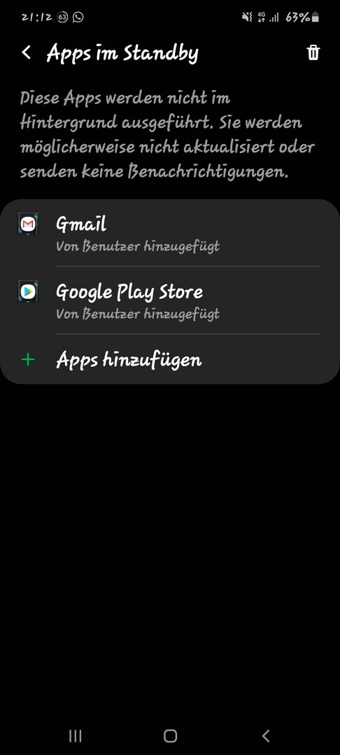

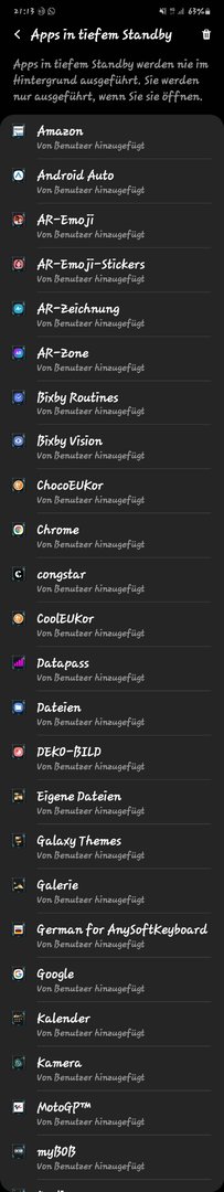

@M--G Habe gerade nochmal bei der Energieverwaltung geschaut. Da ist mir was komisches aufgefallen.
Adaptiver Akku ist aus. Genauso wie "Standby für nicht verwendete Apps".
Unter Apps in Standby und Tiefer Standby sind auch keine aufgelistet. Aber unter "Nicht in Standby versetzt Apps" sind ein paar. Dachte ich mir mal das ich vielleicht noch ein paar Apps dazu packe. Aber wenn ich die Liste aufrufe der Apps die ich zu der Liste hinzufügen möchte, dann listet der garnicht alle auf. Ich meine, keine Ahnung ob das hinzufügen der Apps zu der "Nicht in Standby versetzt Apps" Liste überhaupt was bringt, aber komisch das ich einige garnicht erst dort auswählen kann.
Reaktionen: M--G
Wenn du Apps im tiefen Standbye hast zeigt es natürlich nur die an und nicht die Apps im Standbye.
Reaktionen: M--G
@butzerl Wie gesagt. Auf der Liste der Apps die in Standby sind und auch auf der Tiefen Standby Liste sind überhaupt keine Apps.
Gar keine? Und geht das hinzufügen der Apps in den Listen?
Bei mir schaut so aus.
Screenshot_20200602-211302_Device care.jpgScreenshot_20200602-211251_Device care.jpg
Reaktionen: M--G
