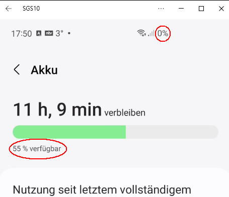

Seit dem neuesten Android 12 Update wird der Akkuladeszustand in der Statusleiste immer mit 0 % angezeigt. In den Akkueinstellungen selbst und auf dem Sperrbildschirm wird der tatsächliche Ladezustand angezeigt. Ich habe den Schalter für die Anzeige der "Akkuladung in %" bereits auf Aus und Ein gesetzt. Ohne Erfolg. Ansonsten scheint es mit dem Update keine Probleme zu geben.

Habe soeben ein WipeCache durchgeführt. Die Anzeige bleibt bei 0%. Außerdem wird nach jedem Neustart die Akkuladung überhaupt nicht angezeigt. Der Schalter für die Anzeige ist noch gesetzt. Erst nach einem Aus/Ein erscheint sie wieder mit 0%.

Danke für die schnelle Antwort. Den Cache Wipe habe ich bereits als Erstes durchgeführt. Dein Link beschreibt genau das gleiche Problem, allerdings brachte der Abgesicherte Modus bei mir keine Änderung, die Statusleiste zeigte weiter 0% an. Die Akkuladeanzeige erscheint aber erst nachdem der Schalter für die Anzeige von EIN nach AUS und wieder auf Ein gesetzt wurde. Aber eben mit 0%. Ich kann mir beim besten Willen, dass das an einer App liegen sollte, nachdem das Problem erst nach dem Update Anfang dieser Woche auftauchte. Außerdem wird in den Akkueinstellungen selbst und auf dem Sperrbildschirm der tatsächliche Ladezustand angezeigt, wie mein Screenshot zeigt. Ich vermute dass es lediglich an der Anzeige in der Statusleiste liegt. Von einem erhöhten Akkuverbrauch habe ich bisher nichts bemerkt.
