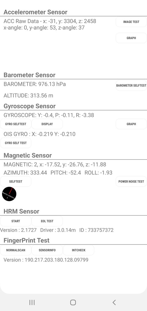

Gibt es den Testmodus beim S10 noch?
Telefon App öffnen.
*#0*#
Dann auf SENSOR
und dann mal das Gerät wie beim telefonieren ans Ohr halten. Es müsste dann das Display grün werden und das Gerät konstant Vibrieren.
Ja gibt es

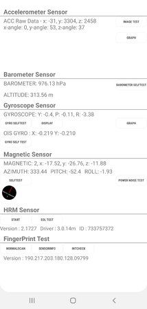

Welchen davon muss man denn nochmal starten?
Den Annäherungssensor wollte ich gestern auch so testen. Der ist aber nicht mehr aufgeführt. Deswegen gab ich ja den Tipp mit Whatsapp. ;)-old
Reaktionen: maik005
@FB07
einfach ans Ohr halten!?

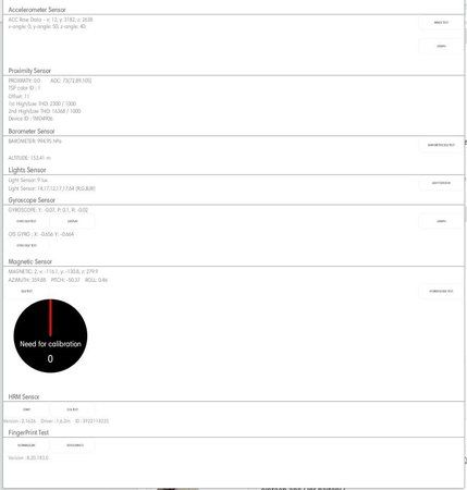

Zumindest bis zum S9 ist der test direkt bei diesem Bildschirm schon aktiv.
Beim S9 sind da aber auch paar Einträge mehr.
Vor allem der Proximity Eintrag fehlt beim S10 :confused2: Genau um den geht es nämlich.
