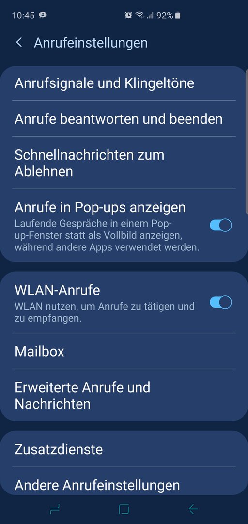

Ich habe die Anrufe als PopUp eingestellt. Dadurch kommt man nicht ausersehen auf irgendwelche Tasten.
Reaktionen: Traindriver2302 und chrissi77
Hab jetzt meine Telefon App auch auf Pop Ansicht gestellt aber wenn ich mich probehalber selber anrufe hab ich den ganzen Bildschirm nachdem ich den Anruf entgegen genommen habe.
Das ist unter Smarte - Pop - Up Ansicht der Punkt Telefon?
Reaktionen: chrissi77
Hast du auch bei der Telefon App unter Einstellungen "Anrufe in PopUps anzeigen" aktiviert ?
Bei mir bleibt es auch während des Anrufs in einem Popup.
[doublepost=1557737404,1557737215][/doublepost]
Nein, diese Einstellungen findest du direkt in der Telefon APP. Also Telefon - ... - Einstellungen. (Siehe Screenshot von mir klick )
Nein dort nicht. Danke für den Tipp.
